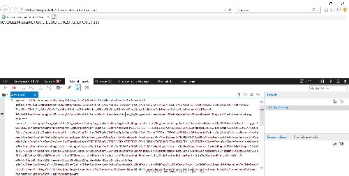

Na računalniku ki poganja cnc imam ištaliran mach3 R3.043.066. Imam tri različne profile za zagon mach3.
4.axis : .
cnc:
laser:
Ko izberem provil in ga zaženem se pokaže obvestilo
Load Warning-♀,hexadecimal value 0x0C, is an invalid character. line1.position 400
Ista napaka se pokaže kadar ugasnem mach3.
Za vsak profil se pokaže enaka napaka le za besedo position so druge številke
Za profil 4.axis: je napaka position 400
Profil CNC: je napaka position 409
Profil Laser: je napaka position 411
Pregledal sem že profilne datoteke vendar ne znam najti napake.
Kako lahko odpravim to napako?

Problem je tvoje uporabniško ime.
<LastUser>IvéJ]±ŞŇ¬ijevic</LastUser>
Vedno se ustavi na tretjem znaku.
Zdaj verjetno vsebuje č, š, ž in ima MACH3 probleme z tem.

Sem poskusil z notepad ++. Zdaj zajamra samo ko ga vgasnem ista napaka vrstica 27 znak 15. Spremenil sem celotno ime vendar je napaka kot sem napisal.

Vse kaže da datoteko xml popravi nazaj mach3. Ker za vsako ko jo popravim in zaženem ta profil ni napako , ko jo naslednjič naložim je ista napaka v xml datoteki pa je popravljeno ime kot je bilo prej.
