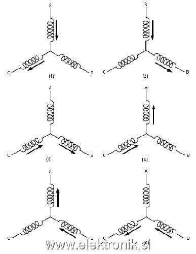

PrispevekObjavljeno: Sob Dec 05, 2009 6:53 pm    Naslov sporočila:   Odgovori s citatom
Upam da ta shema kaj razjasni delovanje

PrispevekObjavljeno: Sob Dec 05, 2009 7:49 pm    Naslov sporočila:   Odgovori s citatom
Hdd motorček ima še sredinski odcep.

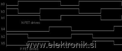

PrispevekObjavljeno: Sob Dec 05, 2009 8:27 pm    Naslov sporočila:   Odgovori s citatom
Zna kdo razloziti cemu služijo ti pull-up upori 47k Omega in 4.7k Omega ?
Kakor si laično predstavljam so zaradi teh pull-upov N- FETi venomer odprti in P-FETi venomer zaprti,neodvisno od vhodov b0,b1, itd.., kar pa mi ne gre v račun.
Tudi če gledam sekvenco prižiganja gate-ov, se mi dozdeva da pride do kratkih stikov, saj se v določenih trenutkih odpreta oba Feta in tok steče iz 12V direktno na GND..
Nisem elektronik, zato oprostite mojo nevednost.
sekvenca
