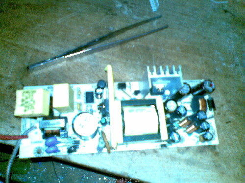

Zdravo.
Skušam popraviti napajalnik za receiver. Mosfet v napajalnem delu se v kratkem času precej segreje in transformator precej "brenči". Receiver sicer deluje, vendar se ga ne upam imeti prižganega dalj časa. Enosmerne napetosti (5V, 12V, 24V, 3.3V in 33V) so nekoliko višje. Na 33V veji je 36V, na 24V je 26V, 12V->12,7V...
Nekaj elektrolitov (1000uF/10V) je napihnilo, zato sem jih zamenjal (mosfet se še vedno pregreva). Meril sem tudi bremenske tokove posameznih vej, ki v nobenem primeru ni bil velik - največji je bil na 3.3V veji in sicer cca. 300mA, na drugih napajalnih vejah je bil precej manjši (pomislil sem, da je mogoče kaj z bremenom narobe). Sklepam, da je breme ok in da je kondenzatorje napihnilo zaradi napajalnika (previsoke enosmerne napetosti). Sprašujem se oz. sprašujem vas ali je možno, da se je kateremu od elementov (upori, kondenzatorji na primarni strani), ki vplivajo na PWM frekvenco spremenila toleranca ali vrednost in se to odraža na enosmernih napajalnih napetostih in gretju ter "brenčanju" transformatorja? Ali celo, da je prišlo do medovojnega stika primarnega navitja transformatorja in mosfet zaradi tega "trpi"?
PS:
- čip: UC3842A
- MOSFET: K2645
 Velikost datoteke:  294.79 KB

PrispevekObjavljeno: Tor Dec 08, 2009 9:00 am    Naslov sporočila:   Odgovori s citatom
Mislim , da bo potrebno zamenjati elko 47mikro / 400V v primarju. Kar nekajkrat sem imel tak primer .

PrispevekObjavljeno: Tor Dec 08, 2009 9:07 am    Naslov sporočila:   Odgovori s citatom
Satelitski sprejemniki so potrošna roba in tudi napajaniki so povečini slabo narejeni.
Moj nasvet: pusti pregrevanje, tolerance napetosti, brnenje. Pozornost še bolj posveti raje elektrolitom in njihovim ESR-om. Na 1000uF/10V sem prav alergičen. Na stotine sem jih moral zamenjati, ker po manj kot letu dni dobi visok ESR in posledično temu sesuje delovanje napajanika. Pa se niso bili niti malo napihnjeni. Če je že napihnjen pomeni, da je bil že zelo kritično slab. Svetujem ti, da vse elektrolite preveriš, še bolje kar zamenjaš. Potem bi znalo biti tudi šumenja manj. Šumijo ti ali trafo ali pa kak elektrolit. Čisto brez šuma pa verjetno ne boš ostal. Vsak ga nekaj ima.

PrispevekObjavljeno: Tor Dec 08, 2009 6:20 pm    Naslov sporočila:   Odgovori s citatom
bbrane je napisal/a:
Lep pozdrav !
bbrane prav si imel! Applause Zamenjal sem omenjeni elko in napajalnik deluje brez pregrevanja mosfeta in transformatorja skoraj ni slišati Cool
Hvala tebi in Spy-u za nasvete.
