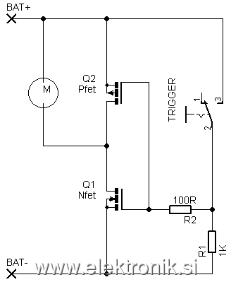

Tole uporabljamo pri airsoftu:
 Velikost datoteke:  1.24 KB
 Pogledana:  2958 krat
