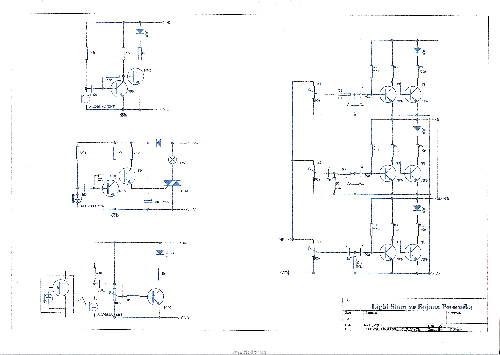

sigurno je bilo na to temo odprtih že zelo veliko tem, pa vseeno...kar želim izdelati je vezje z LED diodami za v avto, se pravi 12V. želim da bi diode svetile v ritmu melodije. želim, da bi svetile le takrat ko bil prižgan radio oz. da bi svetile le takrat ko bi deloval zvočnik, naprimer sub. želel bi uporabiti 10 LED diod, rdeče osvetlitve premera 5mm. torej prosim tiste ki veste o tem veliko več kot jaz, če mi lahko pomagate kako takšno stvar narediti. zelo koristna bi bila kakšna shema in podatki z elementi.v glavnem, karkoli. vsakršne pomoči bi bil vesel.
Hvala!

Kaj si to mislil ? VU-meter ali lightshow v avtu
Za vu-meter je na googlu polno shem in končnih vezij. Npr. tale

Hmmm.....?? ... dobro vprašanje. najraje bi imel oboje vendar bi bilo za enkrat dovolj če bi imel le nekakšen light show.

program_er Član
Pridružen-a: Sob 08 Mar 2008 13:47 Prispevkov: 2173 Aktiv.: 10.33 Kraj: Maribor (Pohorje)
beary Član
Pridružen-a: Tor 09 Feb 2010 19:12 Prispevkov: 71 Aktiv.: 0.38 Kraj: posavje
Objavljeno: Čet Feb 11, 2010 6:38 pm Naslov sporočila: |
Super ... Hvala ti
beary Član
Objavljeno: Čet Feb 11, 2010 6:40 pm Naslov sporočila: |
Hmmm ... ... samo kako pa naj shranim sliko da bo dovolj velika in razločna ??
program_er Član
Objavljeno: Čet Feb 11, 2010 6:49 pm Naslov sporočila: |
beary je napisal/a: |
Hmmm ... ... samo kako pa naj shranim sliko da bo dovolj velika in razločna ?? |
A ne gre enostavno kilknit na njo in ti jo odpre v novem zavihku/oknu? Če ne pa klikni sem (ista slika).

ne ni pomagalo če sem kliknil na sliko da bi jo povečalo. je pa pomagal link. hvala
