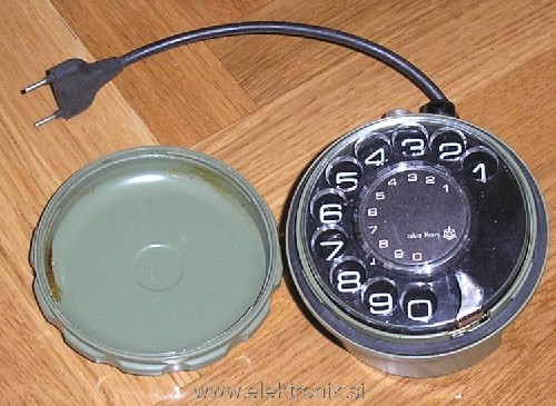

Vojaški poljski telefon iz JNA časov M63 preverjeno deluje tudi s klasičnim analognim telefonom! V JNA smo imeli še dodatek številčnico, ki si jo priključil na takšen telefon in potem si lahko tudi sam klical, drugače pa so lahko klicali le tebe! Seveda mora vsa stvar delovati na analogni liniji.
Številčnica je izgledala takole:
LP GJ

GJ, to kar si napisal, bo popolnoma držalo. Številčnica ni nič drugega, kot "prekinjalo" linije v ritmu 150mS. Problem nastane, ko človek nima PSTN linije iz ATC , da bi nanj priključil običajen telefon ali induktor, a bi rad komuniciral med tema dvema napravama. Induktor deluje na navadnem telefonskem priključku, navaden telefon tudi deluje na telefonskem priključku. Ko pa samo povežeš enega z drugim, to ne bo delovalo, ker navaden telefonski aparat ne bo imel napajanja.
