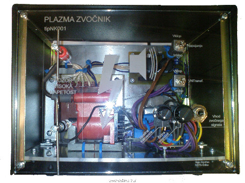

Najprej lep pozdrav vsem skupaj Very Happy
Danes je moj prvi dan tukaj (prav tako v 4. letniku, juhu.. <-- ne bom komentiral hehehe), na forumu sem našel veliko zanimivih in uporabnih stvari (še preden sem se registriral!), pa sem se odločil, da še malo vrnem uslugo Smile
Za zaključno nalogo v 3. letniku sem si namreč izbral "Plazma zvočnik". Verjetno ste ga že vsi videli v akciji - na YouTube. Moj zvočnik sicer ne deluje na principu tesline tuljave ampak imam enostavno iskrišče, SG3525 čip (za zvočno PWM), 2x IRF540, VN trafo iz starega TVja.. iskrišče med dvema varilnima elektrodama (volfram, visoko tališče, super zadeva Very Happy)..
In kaj je nastalo? Tole Very Happy
povezava na YouTube
Lahko prilepim vse načrte, če koga zanima, izdelava ni težka, težko pa je najti ene par elementov... VN trafo ter 2 kondenzatorja Wink

Bom jutr prilepu vse kar je pametnga, danes [slovenščina je zame španska vas]... zmatran (da se lepo izrazim he-he)
Smo mel 9 ur v šoli.. In potem se človeku zgodi, da zamudi bus ob 15:20 in mora čakati na bus ob 14:30... Jupi Shocked
Ok, ta scenarij je pripravljen za naslednji teden, danes sem bus ujel (voznik je zapiral vrata.....) Rolling Eyes Laughing
Zadeva sicer deluje, super (vsaj zame..) ampak bi moral spremeniti nekaj stvari.. Najprej bi rad zamenjal IRF540 z IRF840 (se mi zdi da ni druge razlike, kot da so drugi 8amperski? je to res? če lahko nekdo potrdi prosim..)
Potem druga stvar - prevelik signal na vhodu greje čip - SG3525
Nimam pojma kaj se da narediti..
Tretja stvar: izračunati bi moral pasovni filter, ki bi na čip spustil samo frekvence nad 240Hz in do 20kHz (pač, maksimum)
Lahko da bo že to rešitev, ker se čip preveč greje. Smile
Še kratki odgovori, kar znam povedat hehe Very Happy
Kvaliteta zvoka je v redu, ni sicer ne vem kaj (prasketanje se rahlo sliši, razen če se poigram s potenciometri, parkrat mi je ratalo dobiti zelo lep in kvaliteten zvok - equalizer na računalniku - nizke tone stran, visoke sem tudi malo omejil)
Poleg tega ima tu Veliko vlogo dobro narejen napajalnik... Wink

Priloga: slika sprednje stranice izdelka Smile
Plazma zvočnik - spredaj
