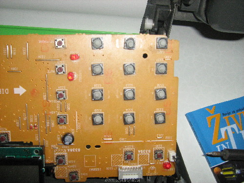

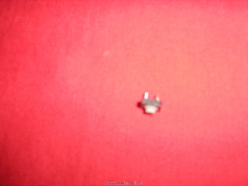

Tako izgleda na sliki tipka.Kvadratne oblike 8mm Na vrhu je membrana ,odsodaj pa dva kontakta.

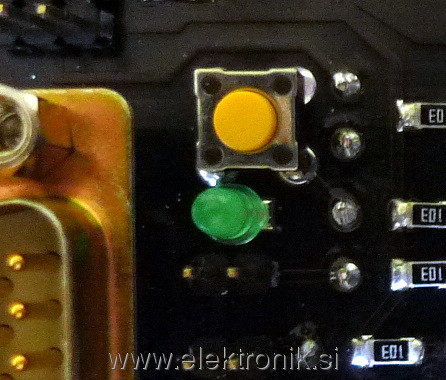

Take tipke sem kupil v Justu.
Bom doma preveril točne dimenzije, ampak se mi zdi da je to to.
Imajo z različnimi dolžinami "palčk"
LP, Grega

Pred par leti sem jih kupil v Delku v KP. Prav tako sem menjal tipke v panasonicovih telefonih v firmi.

Namesto gumijastih lahko daš kar klasične (kot so one leve na sliki).
