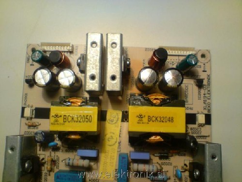

V LCD televizorju so se mi naselili neki škrati Smile ..... ok, resno, kot se delno vidi na sliki, se mi obarva samo desni del ekrana ( sicer na sliki modro zaradi odsotnosti signala, vendar pa ko je slikovni vir priklopljen se desno vidi slika.. ), ok, vidi se samo desni del slike, ki pa utripa, desni del slike je čisto temen oz. črn.... zdi sem mi da tudi v napajalnem delu nekaj oscilira in se sliši kot nek tk, tk, tk.. in to v istem intervalu, kot pa se prikazuje del slike na desni strani ....
predvidevam da je odletelo nekaj v napajalnem delu in me zanima če ima kdo z tovrstnimi stvarmi kake izkušnje ???
Slika je malce slabše kvalitiete...slikano z telefonom....

Za začetek pomenjaj vse (nič meriti) elkote v napajalcu. To tiktakanje nakazuje, da napajalc ne more doseči deklariranih delovnih pogojev. Vzrok so največkrat napihnjeni ali posušeni elektrolitski kondenzatorji.

Evo sem razstavil zadevo in sem našel 2 kondija napihnjena in posledično defektna....
sicer me zanima, ( na teh Daewoo kondijih je podan temperaturni koeficient 105 stopinj... če dam recimo 85 stopinjske, pomeni to da bodo manj časa delovali na višjih temperaturah, ali pa je teh 105 stopinj pomembnih toliko, da moram dati enake kondenzatorje nazaj '?? ) aha, pa neka oznaka ( 7U ) - točno taka oznaka je bila..z oklepaji vred... zanima me kaj to pomeni....

Ok, ker sem kekec in nisem takoj dobro pregledal sheme, pa sem takoj spraševal....
ok, zadeva je taka, da so to gladilni kondiji na končni veji za napajanje panela....zadeva je taka da sta vezana dva 680 mikro ( od kje naj sedaj vzamem oznako za micro ?? ) Smile .... vzporedno in kot tako samo gladita napetost na izhodni veji...
sem našel doma dva 1000 mikro kondenzatorja ( 105 stopinjska ) in sem ju vezal namesto teh dveh 680 mikro in zadeva deluje.... še prej sem prečekiral načrt vezave posameznih vej napetosti....ki sem ga " kao našel " ... - z vztrajnim iskanjem Smile
tako da zadeva sedaj deluje že cel popoldan oz. večer....
bomo videli kako bo naprej....
