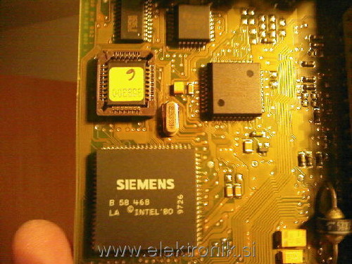

Živjo,
kolega ima težave. Ker je še manj elektronika kot jaz, bom jaz poskusil opisati problem.
Izgubljeni kodirani ključi avta.
Imobilizacijski modul je povezan z ecu.
Koda je zapisana na epromu v ecu.
Je možno prepisati kodo na drugi eprom oz. iz dveh epromov poskusiti razbrati kodo, ter jo na enem popraviti. Da bi imobilizacijska enota sprejela kodo s čipa drugega ključa. Ima namreč dva enaka avta, z enakima ecu, le da za enega nima več kodiranega ključa.
Vse kar imam je slika eproma na plošči ecu.
Za več podatkov povejte katere potrebujete.
Če je kdo kandidat za pomoč, je v okolici Ljubljane.
 Velikost datoteke:  51.36 KB

Jaz sem to na Svoji Astri ( L95) naredu.
Dobil sem poceni nov računalnik ( Multec) na Avtotehni, kjer so mi ga sprogramirali na moj ključ.
Vendar je bilo s tem postopkom narobe in nadomestni računalnik mi ni hotel delati, zato sem s svojega skopiral osnovni EPROM. Bil je nekje tudi majhen EEPROM tipa 24C64 ali nekaj takega. Zanj se ne spomnim, a ga je blo treba kopirat ali pa ne...
