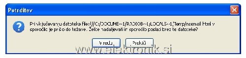

Zamenjal sem antivirus in namestil Avast. Takoj po namestitvi so se pojavite težave s pošiljanjem mailov v html obliki. Pri pošiljanju vedno napiše, da je prišlo do težav pri pripenjanju nsemail.html, katera se samodejno kreira v mapi temp.
Ali mogoče kdo pozna kakšno rešitev? Nekaj sem že iskal, vpisal v Avast pod izjeme, pa mi ne deluje.

Katero verzijo Avasta imaš in če imaš vse zadnje posodobitve?
Kateri je tvoj privzeti program za obdelavo e-pošte (Thunderbird, Outlook, OutlookExpress ...)?
Kaj si napisal pod izjeme ?
Pod Settings/General/Exclusions (ali Settings/ActiveProtection/FileSystemShield...) vpiši celoten naslov:
C:/DOCUME~1/RADIOB~1/LOCALS~1/Temp/nsemail.html
Če po restartu še ne dela je mogoče potrebno izvoziti Mail Shield certifikat in ga uvoziti v poštni program.

Avast je posodobljen, torej zadnja Free verzija
Za E-pošto uporabljam Thunderbird
Pod izjeme sem napisal celo pot. Poskusil sem tudi z "*/nsemail.html"
Nič ne pomaga
