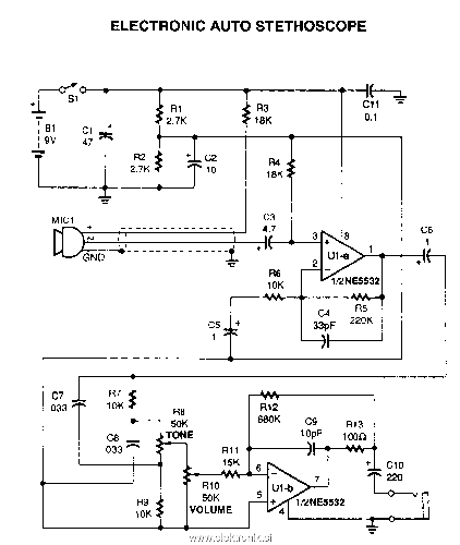

Živjo!
Našel sem električno shemo za elektronski stetoskop in vsa vesel sem se spomnil, da nevem, kaj pomeni 2. vezava na mikrofonu :S. (idino če ni to dinamični mikrofon mišljeno?) Če bi mi kdo prosim povedal Razz Hvala lepa!!

Kaj misliš s tistim "S"? Mogoče "~". Če si mislil to ti ne bom povedal kaj je, da ti ne uničim veselja.

Kondenzatorski (elektret) mikrofon. Večina jih ima samo 2 priključka.
Delovalo bo tudi z dinamičnim mikrofonom, 18k upora v tem primeru ne potrebuješ, mikrofon pa veži med maso in ~.
se pravi potem če uporabim elektretski mikrofon ga tudi vežem med ~ in maso... Hvala lepa !!!!!!

...samo da ti ne bo delal (kje bo dobil napajanje Shocked ).
S tem, da upor 18K, ki prihaja iz plusa vežeš na ~ in s tem dovedeš mikrofonu tudi napajanje, to seveda velja za "elektretski" mikrofon z dvema kontaktoma.

Tako je! Tukaj je opis.
