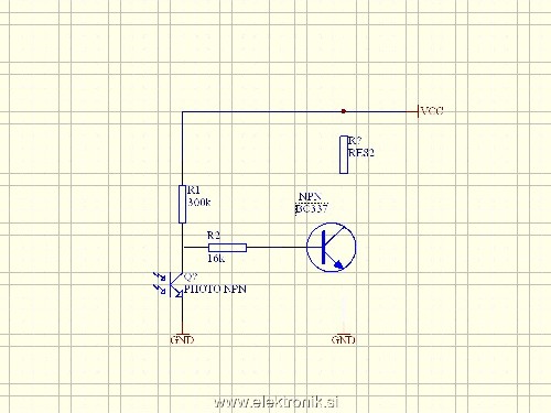

Nekaj se mi mudi zvezati, pa ni bilo časa da bi po forumu poiskal sorodne teme, zato se obračam na vašo pomoč.
ko iz Collectorja vežem na bazo drugega tranzistorja mi pade napetos.... mogoče kdo ve zakaj? ker ne vem več kaj naj naredim!
Prosim za pomoč in hvala

PrispevekObjavljeno: Pet Dec 18, 2009 10:24 am    Naslov sporočila:  To je seveda normalno Odgovori s citatom
To je seveda normalno. če si seveda mislil na napetost na prvem kolektorju.
Tranzistorji se upravljajo s tokom in ne napestostjo (razen FET) in upornost baza-emitor je majhna v primerjavi z upor om ki si ga dal v kolektor prvega tranzistorja.

Mogoče moraš stabilizirati delovno točko z uporom na emitru... in napetost nebo padla ... mislim Surprised srečno

stvar skoraj deluje a še ne popolnoma:) naloga je drugače taka ko dam pred prvim tranzistorjem fototranzistor bi pač ta stvar morala delovati....problem: ko delam z fototranzistorjem brez tranzistorjev mi lepo deluje(se pravi ko daš svetlobo gor, gre na 0V)...ko pa dodam še to vezje pa ne deluje stvar, se mi pri fototranzistorju ne postavi na nulo ob svetlobi ampak imam še ene 3V.....kaka ideja?

Bazno-emitorski spoj je dioda, torej na njem ni nikoli več kot okoli 0.7V.

Med bazo drugega tranzistorja in kolektor prvega tranzistorja dodaj upor recimo 5k6 -10k

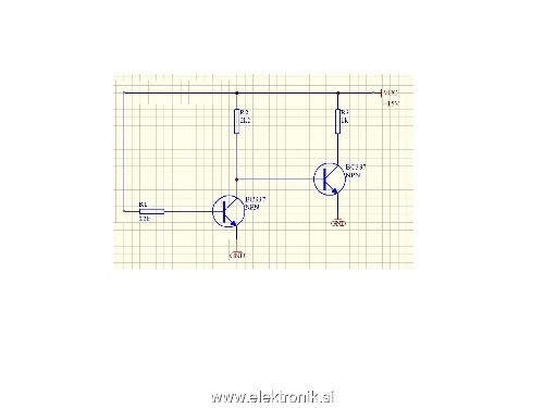

če men logika prav deluje če hočem dobiti na collecorju, moram na bazi tranzistorja spravit napetos pod 0,7V? imam prav? samo težava je v tem če ne dam tranzisorja mi na fotodiodi gre na 0V ko pa dam tranzistor zravn pa mi ne pade na Bazi na 0V....kaj delam narobe?

Sedaj mi ni najbolj jasno ali uporabljaš foto tranzistor ali foto diodo? Ter kaj hočeš dobiti na kolektorju? Malo bolj jasno napiši. Ali to poskušaš samo v simulatorju ali z dejanskimi komponentami? Napiši oznako tvoje fotodiode.

Delam z dejanskimi pomponentami, uporabljam pa fototranzistor bpy 62.
Zakaj delam to vezje? Zato ker bi rad ta fototranzistor priklopil (preko collecorja)na neko napravo, kjer bi mi odčitaval impulze, ki bi jih izvajal fototranzistor. Stvar deluje če na napajalnik dam samo upor in fototranzistor. Ko pa to vezje(upor in fototranzistor) priklopim na to vezje, imam pa pol kar velik padec napetosti zaradi vezja (na vezju takoj je en upor z 560ohm) in stvar mi zato ne deluje.
Zato sem se nekako lotil reševanje vezja z dvema tranzistorjema. Ampak problem imam že pri prvem tranzistorju(vezje priklopljeno na napajalnik).Problm je ta ki sem ga že prej opisal!!
Ne vem,ali sem dovolj opisal problematiko?

birko je napisal/a:
NE
Pri NPN tranzistorju moraš na bazo dovest plus, da bo začel prevajat, torej ko ti spustiš svetlobo na fototranzistor s tem na bazi zmanjšuješ plus in dovajaš minus (ja ja vem pišem kot jabolka in hruške), kar pomeni, da tranzistor še bolj zapiraš. Rešitev je seveda PNP tranzistor, kateremu boš z večanjem svetlobe storil to kar si zapisal in bo začel tranzistor prevajat. Namesto upora iz plusa na emitor pa lahko vstaviš rele s katerim krmiliš kar želiš in seveda zaščitno diodo v kontra smeri. Razen, če je rele grajen za nižjo napetost, kot je tvoja napajalna potem dodaš ustrezni upor.
Deluje tudi v tvojem obstoječem vezju, tako, da zamenjaš R1 in fototranzistor.

Če hočeš uporabljati foto tranzistor, ga moraš zvezati v Darlington vezavo. gugl za naprej Wink
