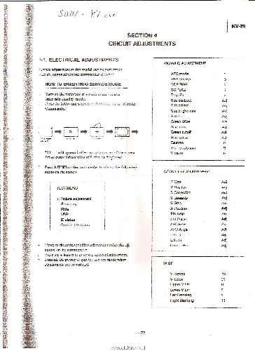

Zdravo!
Vstop v servisni meni za vse Sony KV TV-je:
LP, Matic
 Velikost datoteke:  429.07 KB
 Pogledana:  40 krat
