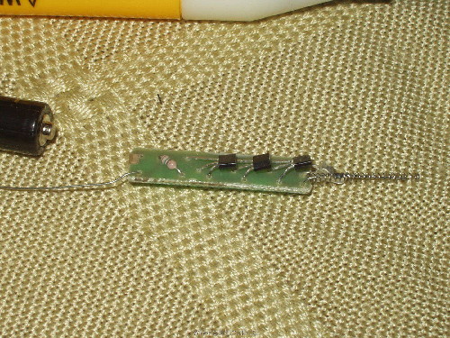

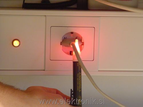

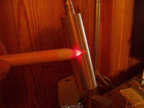

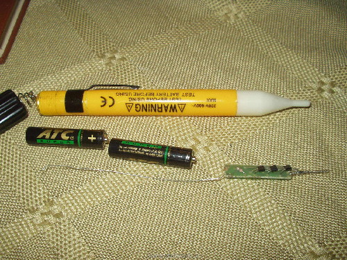

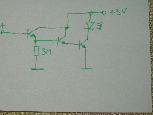

Kakor za koga - zame je to eno veliko s*nje. Sveti povsod kjer je blizu kak kabel pod napetostjo. Če zanima koga kaj je notri..
 Velikost datoteke:  432.09 KB
 Velikost datoteke:  398.75 KB
 Velikost datoteke:  426.96 KB
 Velikost datoteke:  432.11 KB

@Silvo
Je to čudo tehnike v svojem bistvu 3 stopenjski Darlington, ki proži lediko, ki ima nujen predupor, baza Darlingtona pa je kapacitivno vezana s testnim vodnikom?

Azrael je napisal/a:
@Silvo
Prerisal ...
Vsi transistorji so C3199

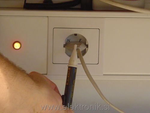

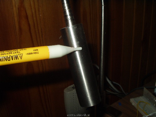

Silvo, prepričan sem, da je bistvo v ojačanju. Tvoj tester bi utegnil imeti preveč ojačanja, zato kaže prisotnost napetosti povsod, kjer je kabel blizu. Spodaj sem pripel dve sliki. Faza je na desni strani dvožilnega kabla. Na desni tester zasveti, na levi pa ne. Testerja nisem odpiral, vidi pa se notri en SO8 čip, tester je znamke Fluke, pa tudi ravno poceni ni bil. Je pa to moj 3 tester. Prejšnji so imeli enak sindrom in so kazali povsod napetost. Še tam, kjer je ni Confused
Kakorkoli, jaz vedno pred novim letom zamenjam baterije, ker vem, da bom ga bom rabil za nedelujoče lučke.
 Velikost datoteke:  20.14 KB
 Velikost datoteke:  20.96 KB
