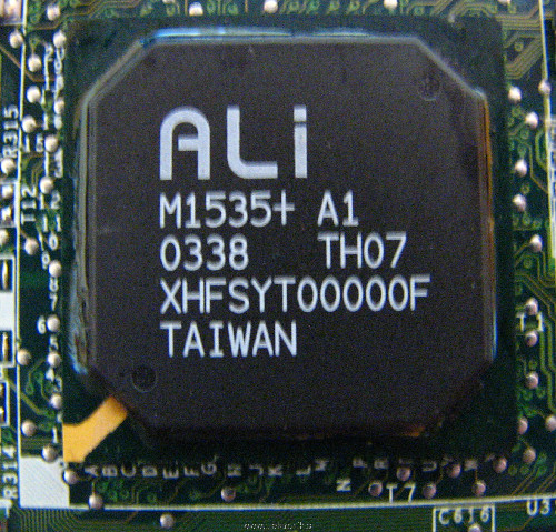

Imam matično intelovo matično ki ima (dokaj) identičen čip kot je na drugi matični le da je ta matična za AMD procesorje.
Bi lahko vzel z amd plate in ga dal na intelovo, oznake so dokaj iste in tudi prenosnika sta ista le da ima eden intel drugi amd gre pa za nx9010
 Velikost datoteke:  846.21 KB

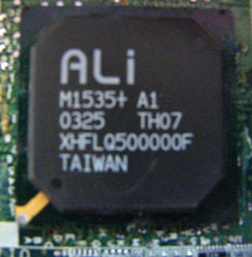

namesti tega bi dal spodnjega
 Velikost datoteke:  768.05 KB

Zadeva je Southbridge in ti so največkrat identični za Intel ali AMD. Razlike so v Northbridge.
Po slikah sodeč sta identična, razlika je samo v datumski kodi in proizvodni liniji.
Tako, če ga lahko menjaš z brezhibnim (352 pinski BGA), bi stvar morala delovati.
