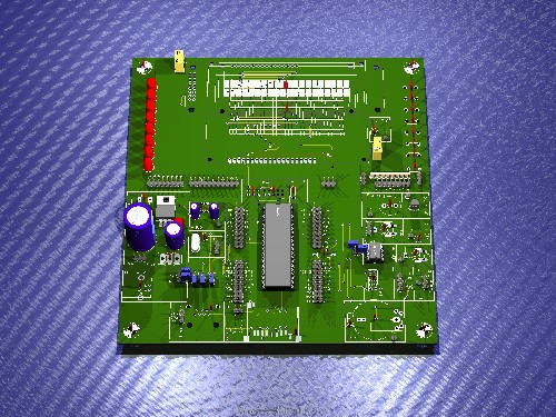

No v teh dneh ko sem imel malo časa sem se lotil izdelave testne plošče za Atmega32. V prilogi dodajam izgled same tiskanine. No pa me zanima kaj bi vi še dali na tiskano vezje poleg tega kar je že na njej.
Na ploščo sem do sedaj dal:
ISP 6 in 10 pinsko izvedbo, JTAG konektor, I2C bus, 1wire bus, trimer za ADC vhode, trimer za nastavitev analogne reference, EEprom na I2c, PTC(NTC,KTY)senzor, 1XDS18X20, zvočnik za PWM zvok, pwm lcd osvetlitev, napajanje z zunanjim virom ali preko USB-ja, USB naRS232, 8x led in 8x tipke, Lcd16x2 ali 20x2 ali grafični lcd
Priporočite kaj bi lahko dal še na tako ploščo.
Če bo dovolj interesa bi dal tiskana vezja narediti.

Evo eno 3D slikco tako za pokušino kar sem do sedaj naredil
