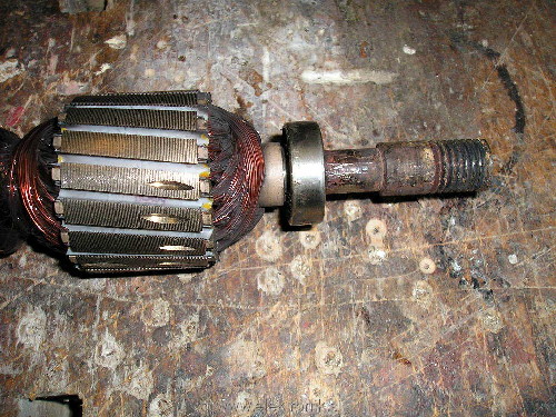

Vprasal bi kako se da sneti tale ležaj ki je na sliki.(desna stran)Tole je od motorja od pralnega stroja.

Najprej jermenico, nato ležaj ?
LP Igor
PS; če jo zagreješ se boš manj matral.

Po mojem ga boš zelo težko ker je jermenica natisnjena s precejšnjo silo , kot vidim je vse zarjavelo tako da nekaj bo na koncu sigurno uničeno , jermenico pa boš nakoncu zagotovo potreboval novo.

pa je jermenica gor nabita al našraufana?

Nabita

No jermenica je natisnjena ali bolje izraženo zaprešana na samo gred rotorja in verjemi, da jo boš zelo zelo težko dobil dol. Če jo boš s čim dobil dol, potem je to "abciger" (sploh ne vem kako bi se temu reklo v slovenščini) lahko ti pa povem da se boš pošteno namučil. Nazadnje ko sem to počel v firmi je prišlo tako daleč, da sem jermenico odstružil z gredi in smo potem dali novo.
Prilaga še sliko "abcigerja" --> nekako snemalnik bi se temu reklo v slovenščini.

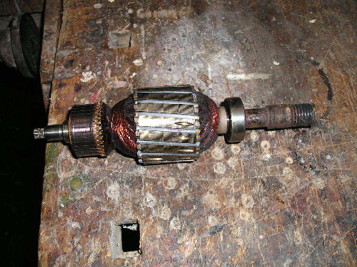

Super res hvala lepa za tako hitre nasvete.Mi je ratalo z snemalcem za jermenico sem snel lezaj in jermenico hkrati,ker samo jermenico nisem mogel zapeti.[slovenščina je zame švedska vas] se vzel malo vejči snemalnik in zapel lezaj in snel vse skupej dol.Res hvala.

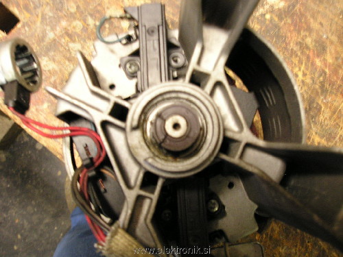

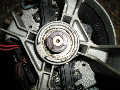

Imam se eno vprasanje,na tisti strani osi kjer ni jermenice pride gor tak okrogel rjav magnetek ,ki se mi je ponesreči zlomil,vprašanje sedaj je kje se bi dalo tak magnetek kupiti.Hvala za odgovor

npr v mojem predalu Shhh poslikaj ga da vem kateri je

Se opravičujem za zamudo ampak evo slikce sem naložu [slovenščina je zame švedska vas] da ce ma res kdo tole mogoče doma mi lahka poslje po pošti,sam naj mi pove da mu dam naslov.Hvala.je pa premera 1,9 ali 2,0 centimetra ka ni čist natančno ker je ta ka je zdej gor zlepljen skupej pa vseen deluje.
