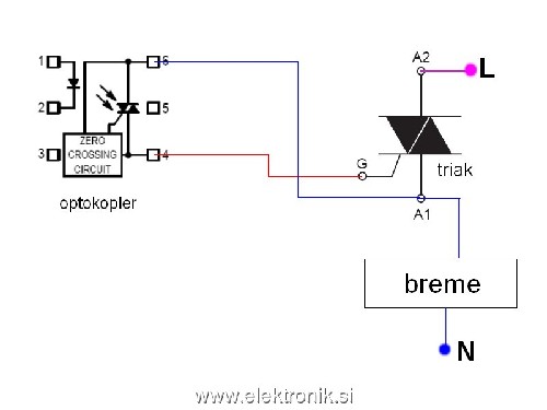

Pozdravljeni.
Imam vprašanje glede vezave optokopler-triak-breme.
Shema, ki je na prvi sliki, deluje.
Kaj pa z shemo na drugi sliki?
To shemo sem prerisal iz enega light show-a , ki ga je gnal mikrokontroler.
Lp, Alen

stranaboy je napisal/a:
Pin 6 od sklopnika mora biti vezan (preko upora) na A2, drugače je delovanje bolj vprašljivo.

Takole kot je Reber narisal tukaj.
