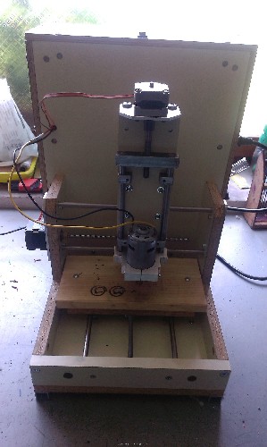

Naložiš na primer Zapmaker GRBL Controller ter naštudiraš nekaj G-kode in "gasa".
Meni se sicer dopadejo končna stikala in sicer vsaj tista za maksimume osi ker pridejo prav za komando $H (Home).

Še prej pa seveda definiraš koliko korakov rabiš za 1mm pomika, hitrost hitrega in delovnega pomika, pospeške...
Povej kaj točno te zanima!

preizkusil sem kar nekaj različnih G kod. tiste enostavne mi lepo "zgravira" tiste bolj zahtevne oz daljše kode pa mi zatrokira in se premika naprej po x in y osi.. nevem zakaj se to dogaja

Misliš da je vedno dlje v eni osi - oziroma ti "pleza"? V tem primeru ti lahko spušča korake, ker imaš nastavljen prevelik pospešek in motorji ne morejo slediti. Podoben problem sem imel jaz. Nastavi tako da se ob spremembi smeri motor počasi ustavi in šele nato gre v konta smer.

tako ja "pleza" po x in y smeri to se je zgodilo če sem hotel zgravirati kakšno večjo stvar.. okej bom malo preizkusil z manjšimi pospeški pa bom videl potem kako se bo obneslo..

Obstaja tudi (samo ne vem če v vseh programih) parameter, s katerim določaš pavzo med dvema zaporednima ukazoma. Če je ta prekratka, se lahko zgodi da kak ukaz preskoči.

sedaj sem instaliral GRBL od zapmakerja.. vendar ko priklopim arduinota ga ta grbl controller ne zazna oziroma mi izpiše (expecting grbl version string). kašne ideje?

Kateri Arduino pa imaš? UNO? MEGA?
Izpiše ti "No data from COM port after connect. Expecting Grbl version string"?
Malo poglej komentarje spodaj na tej strani -> http://zapmaker.org/projects/grbl-controller-3-0/

poiskusil sem na vse načine resetirati ponovno naložiti vse programe in hex kodo..
ali je mogoče problem v Windows 8??

Lahko tudi. Poskusi zagnati osmico v naprednem načinu - greš v napredni ponovni zagon in izbereš F7- disable driver signature. Mlo pogooglJ, kako natančno se to stori, ker ne vem na pamet, zdajle pa nisem na osmici. Ta način ti omogoča nalaganje nepodpisanih gonilnikov, kater sicer osmica brez opozoril zavrača.

tudi to sem probal vendar še vedno isto preizkusil sem tudi druge grbl.hex naložiti na arduinota vendar brez uspeha vedno isto

A si uporabil drsna ali uležajena vodila? Če imaš vse parametre dobro nastavljene je še edina možnost, da se ti voziček ali pa navojno vreteno zatika
