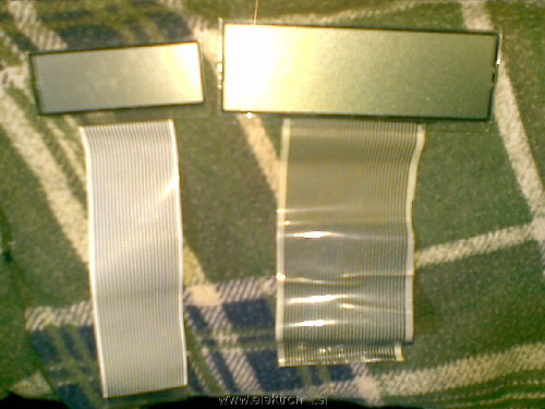

Doma imam nekaj zaslončkov, in sicer takih kot sta na sliki, ki je pripeta. Zanima me, če ve kdo kje bi se dalo dobiti konektorje za povezavo takega zaslončka na vezje. Povezave so natisnjene na folijo. Ostale informacije o merah zaslončkov ter o številu črt/povezav na foliji pripišem zvečer.
Dobrodošle bi bile kakršne koli informacije glede takega zaslončka.
Sem iskal po internetu, vendar mi stric google ni dal nič oprijemljivega. Hvala že vnaprej in Lp

Kolikor vidim iz slik, ta "kabel" ni namenjen za vtikanje v konektor, ampak za "lepljenje" direkt na TIV.
Če so torej zadeve reciklirane iz odpisanih naprav so praktično neuporabne.
Tudi popravila takih naprav so (ravno iz razloga popuščanja kontaktov) ponavadi neuspešna, če pa že uspe je pa zelo kratkoročno.
(znano predvsem iz Blauklumpovih avtoradijev, tudi prenekaterega displeja armature avta, kalkulatorjev, telefonov...)

Se oproščam, se nisem pravilno izrazil.
Hm te stvari so nove, še neuporabljene.
S čim bi se to naj lepilo?

Za tak "kabel" obstajajo tudi konektorji. V starem ZX81 računalniku je tak konektor za tipkovnico.

Slika je slaba, ampak na displej so traki lepljeni.
Morda je v ZXih bil tak kot levi, desni sigurno ne.
Flat kabli na to vižo so v dveh izvedbah. Eni imajo v plastiki kovinske trakove kot v sendviču (taki se dajo konektirat), drugi pa nekaj zelo podobnega grafitu samo na eni strani in se jih ne da konektirat. Glede na to da so prilepljeni na displej, bi jih težko označil kot kovinske.
Pri popravljanju sem se posluževal na točno določeno temperaturo ogretega spajkalnika z zaobljeno gladko konico.

Če iščeš z googlom, uporabi FFC ali FPC kot iskalni pojem.
Preveri raster. Za primer si poglej na Farnellu pod kodo 1430928.

Ok bom pogledal še po googlu ter farnelu..
Levi in desni ekran imata folijo s povezavami po mehanskih lastnostih čisto enako, le da je tista na desnem temnejše barve.
Desni izgleda slabše zaradi tega, ker nisem bil dovolj pazljiv pri pospravljanju v predal in je trak ostal zmečkan.
Še nekaj podatkov:
-Pri obeh ekrančkih je razmaka med povezavami 0,5mm
-Levi je dimenzij 46x20mm, na foliji je 24 povezav
-Desni je dimenzij 75x28mm, na foliji je 36 povezav
Mere so v toleranci +/-1mm, ker nisem imel pri roki drugo kot geotrikotnik v slabšem stanju.
@MadMax, koliko stopinj mora imeti konica spajkalnika? Ali si temperaturo določil s poskušanjem?
Ter še 2 vprašanji:
-Bi se dalo kje dobiti kake podatke kakega zaslončka, da bi vsaj približno vedel za razpored povezav, oziroma za kateri segment /del zaslona je katera?
V takih stvareh ravno nisem preveč domač..
Na kaki napetosti delujejo take stvarce, mogoče kaki volt ali manj ?
Hvala, Lp

Določil s poskušanjem, če je premalo se ne zgodi nič, če preveč pa se folija stopi. Je pa tako po spominu malce nad 100, morda okrog 150°C? Ne vem, zmeraj sem postopoma dvigoval temperaturo.
Lahko pa se tudi malce švercaš in trak mehansko stisneš ob vezje s kakšno tršjo penasto gumo. Seveda je zelo dobro, ako je vezje pozlačeno, sicer kmalu oksidira...
LCDji sami pa delajo na izmenično napetost, ob praktično nič toka.
Če vzameš kak 12V trafo in za upor izkoristiš kar svoje prste, bo za iskanje pinov povsem ok. Enosmerna napetost ali prevelik tok hitro pošlje displej v elektronska nebesa.
Za več pa vprašaj strička Googla, je seznanjen z LCD driver in controller.
Edino nekaj pa vseeno prej preveri, ker spet iz slik ni razvidno... Če slučajno nimajo displejčki že na sebi tudi kontrolerja. Da se ne lomim z razlago - daj dobre fotke z obeh strani.

Displejčki odzadaj nimajo čisto nič, kar bi spominjalo na kontroler. S tem mislim čisto po domače: večja črna bunkica (izboklina), pod njo se ponavadi kontroler za take displaje skriva..
Odzadaj je bela folija, če jo snameš je mogoče videti skozi zaslonček
Wink
Z kvalitetnimi slikami bo pa bolj težka, saj 2,0M p fotoaparat v telefonu ne naredi kvalitetne slike predmeta, ki je na razdalji manj kot pol metra.Vsaj moj ne.

Spodaj na strani traku LCD-ja, je običajno natisnjen vodni tisk, ki se vidi pod določenim kotom ter ta napis vtipkaj v googla.

Taki displeji imajo ponavadi 4 ravni, ki so potem multipleksirane z ostalimi izvodi.
Pomembno je odkriti kateri štirje kontakti so to. lahko so tudi samo trije ali dva.
Dobro preglej na samem steklu, če so kaki kontakti označeni kako drugače. Pikica ali kaj podobnega.
Ko to razvozljaš si že na pol poti, da odkriješ kako uporabljati tak displej.
