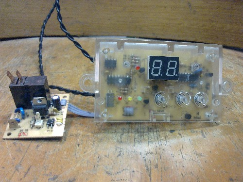

V roke mi je prišla delujoča elektronika za Tikijeve bojlerje, sedaj pa iščem shemo
ali kaka servisna navodila ali kaj podobnega, da dešifriram pomen ledic in tipk na vezju.
Dozdajšne ugotovitve:
- gornja ledica (poleg dispeja) signalizira ali je prižgan grelec.
- s prvo tipko z leve menjavaš med tremi programi, ki jih signalizirajo spodnje tri ledice.
Dešifriral sem samo prvi program. Ko je izbran lahko nastaviš temperaturo pri kateri se grelec vklopi.
Ko preklopiš na drugi program se prižge rumena ledica in na displeju se pojavi 7 ki se je ne da spreminjati. Na trejem programu je podobno (zelena ledica), na displeju pa je 52, ki se je tudi ne da spreminjati.
Kdo pozna delovanje te elektronike oz ima navodila ali pomen tipk in ledic? Pray
Še prilagam sliko elektronike.

Našel še podatke, firma ki je naredila ploščice je Defond, na njih pa še piše 94V0 in KX2.
MadMax
Prispevkov: 4743
Aktiv.: 20.03
PrispevekObjavljeno: Pet Feb 25, 2011 11:22 pm    Naslov sporočila:   Odgovori s citatom
Ugibam:
1. program je nastavljiv s strani uporabnika,
2. program je "antifreeze" program, ki drži bojler na 7°C,
3. program pa je prednastavljen na optimalno temperaturo 52°C.

Pojma nimam, dobil sem samo elektroniko, ki je očitno montirana v neko prozorno ohišje. Confused
Vem sicer da je elektronika prišla do mene iz bivše ljubljanske fabrike, tako da so očitno te modele sestavljali pri nas, in jih sedaj verjetno v Srbiji.
