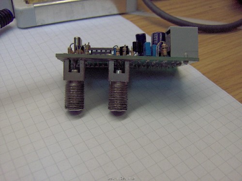

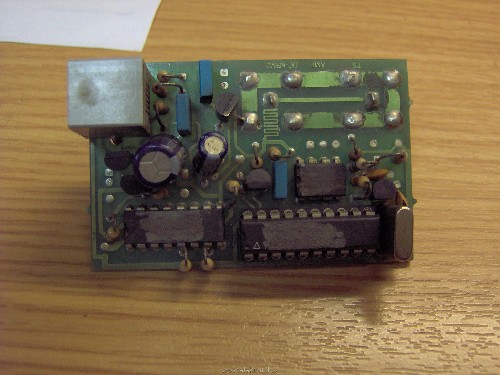

Tale zadeva DiSEqC mi ne dela več ne obrača motorja pa ne vem kakšen je čip not ali me kdo lahko kaj pove je pa kar stara zadeva.

Daljši čip je uC, sigurno Atmel, tip pa AT892051 ali AT901200, eden od drugih dveh je operacijski ojačevalnik. Preveri, če je kak pin živ, pa preveri mostič. Kaj večjega popravila se ne splača.
Je pa to od AMFja iz Medvod.

Motor ko priklopim gre na nulo potem pa noče več obračat .Kot bi se izbrisal ta Pic ali Atmel kar pač je ker je se izbrisano.

Če se motorček vrti, potem mostič motorja dela. Poskusi ga voziti še s sprejemnikom levo-desno. S tem boš preizkusil DiSEqC sprejem. Če tudi to dela, potem samo ponovno nastavi pozicije satelitov. Če sprejem ne dela, z osciloskopom preveri operacijca, kaj dobiš ven.
