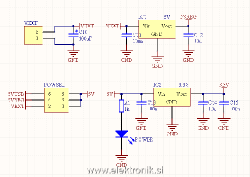

PrispevekObjavljeno: Sob Jan 23, 2010 6:51 pm    Naslov sporočila:  "obvoz" regulatorja Odgovori s citatom
 Velikost datoteke:  8.78 KB
Pyr0Beast
Prispevkov: 4969
Aktiv.: 24.01
PrispevekObjavljeno: Sob Jan 23, 2010 7:09 pm    Naslov sporočila:   Odgovori s citatom
Zna povzročati probleme, ker se bo praznil v Vin.
2 diode in to je to.

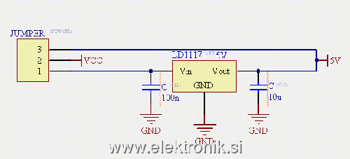

Recimo med maso regulatorja in dejansko maso. S tem boš dvignil napetost na izhodu regulatorja za 0,7 V, kar ti povrne izgubljeni padec na prvi diodi.
Prispevkov: 1
Aktiv.: 0.00
PrispevekObjavljeno: Sob Jan 23, 2010 8:55 pm    Naslov sporočila:   Odgovori s citatom
 Velikost datoteke:  16.55 KB
 Pogledana:  25 krat
Pyr0Beast
Prispevkov: 4969
Aktiv.: 24.01
PrispevekObjavljeno: Ned Jan 24, 2010 4:48 am    Naslov sporočila:   Odgovori s citatom
Aha, sem mislil, da je preklop kritičen in mora zadeva obratovati skoraj nemoteno. Recimo iz backup baterije.
