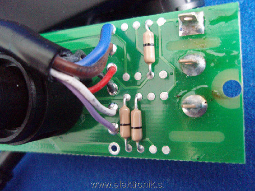

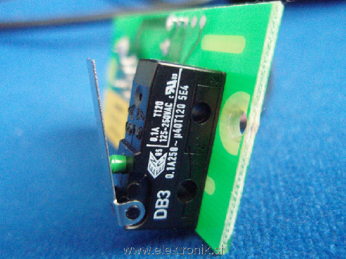

Mi lahko kdo prosim pomaga pri nastavitvi "standby" temperature,
ko odložim ročko v stojalo (WDH11T Stop+Go)? Pray
Ko spajkalno ročko odložim v stojalo mi na lcd-ju izpiše za trenutek "600°C",
potem pa "---" (kar pomeni pri napakah možen vzrok - "orodje ni prepoznano
ali orodje je v okvari"). Seveda sem prej "standby" temp. ustrezno nastavil.
Smatral sem da je mogoče kje hladen spoj na vezju v stojalu, zato sem ga
razstavil. Videti je dobro. Na tem vezju je več variant postavitev kratkostičnih
uporov - mogoče je tu napaka, pa niso ti ustrezno razporejeni, ali pa je
mikrostikalo narobe obrnjeno... Think
Ima kdo podobno stojalo in bi bil pripravljen prosim pogledat kako so razporejeni
upori, mikrostikalo in priključni [slovenščina je zame španska vas] na vezja v stojalu, kar bi mi služilo za
referenco. Stojalo mora biti Stop+Go., se zlahka razstavi.

Komplet WD1000T bi se naj sestojil iz postaje WD1 in stojala WDH 10T ne pa
WDH 11T (katero imam jaz).
Je možno da to ne gre skupaj z WD1... Think
Naj nekdo prosim, ki ima tako postajo preveri kateri model Stop+Go stojala ima
WDH 10T ali WDH11T ali je to en in isti šmorn?
Hvala & LP
Damjan

Svašta, saj ne morem verjet, da nobeden nima takega spajkalnika!
Ta teden dobim stojalo WDH-10T. V angleškem katalogu sem zasledil,
da je stojalo WDH 11T le za analogne postaje, tako da to nikakor ne
gre skupaj z mojo postajo Exclamation
Vseeno hvala za Veliko pomoč Twisted Evil
