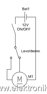

Aktiv.: 32.65
PrispevekObjavljeno: Tor Feb 02, 2010 7:49 pm    Naslov sporočila:   Odgovori s citatom
Stvar se reši z dvopolnim klecnim stikalom in sicer...
Stvar je tukaj precej enostavna, saj ima motor tri žice. Ne komplicirat z releji, ker se da stvar brez njih izpeljat tudi, če ima motor le + pol in -pol.
PS: če pa ima stikalo tudi sredinski položaj ¨0¨ potem prvo stikalo za vklop in izklop niti ni pomembno.
