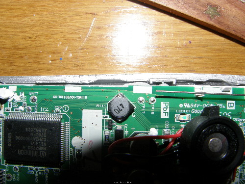

Pozdravljeni. Sem totalni analfabet glede elektronike. Pokvaril se mi je prenosni telefon in ugotovila sem da je za to nabrž krivo razbito navitje (majhna kvadratna črna škatlica). Pojma nimam kako bi se ta zadeva imenovala. Na tej mini škatlici je številka 470. Rada bi kupila ta delček in ga sama prelotala. Mi lahko kdo pomaga.

Kakšna slika ali dve bi bila v veliko pomoč...

To zna biti tuljava. 470 pa označuje vrednost. Če imam prav, je to 4,7 mikro henrijev.

Hvala. Tole je slikca te zadevice. Ali mogoče veste kje bi lahko to kupila? Malo sem gledala pri Conradu (na spletu) pa ne najdem.

Dušilka 47uH (mogoče celo 470uH)...

Hvala lepa. V drugem telefonu je ta zadeva zdrobljena in se lepo vidi navitje.

Sem našla eno trgovino na Vodovodni v Ljubljani. Bom odnesla telefon tja in bodo verjetno vedeli kaj bi rada. Imajo tudi dušilke 4,7.
Hvala vsem za trud in pripravljenost za pomoč. Sej bi lahko nesla telefon na servis, pa je potem bolj rentabilno, da kupim novega. Dela je pa za 5 minut.
