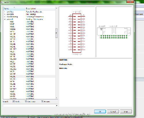

Mogoče to?
 Velikost datoteke:  124.11 KB
 Pogledana:  24 krat

Baza con-lstb ali pa con-lsta bo kar pravšnje če se ne motim, tam pa poglej koliko pinov rabiš.
