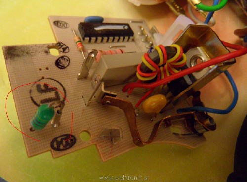

En nedelujoč Boschev mikser sem dobil od prijatelja in ne dvomim, da kdo ne bo vedel rešitve Smile
Pri vklopu se sicer zažene za eno ali dve sekunde. Potem pa se ustavi.
Na vezju je tudi en upor kateri je montiran zraven gredi. Na gredi pa je magnetni obroč kateri potem teče mimo tega upora. Domnevam, da ta upor preverja obrate in jih prilagaja glede na nastavljeno stopnjo. Ker je pokvarjen (če je) javi napačno upornost in se ustavi. Upornost tega je sedaj okoli 180K.
Ali mislite, da je problem s tem uporom (zelen na sliki) in kako bi se imenoval, da poiščem novega? Ali kako bi preveril, če je to problem?

PrispevekObjavljeno: Čet Maj 15, 2014 8:20 pm    Naslov sporočila:   Odgovori s citatom
Da ni sistle upor bol dušilka?
Po barvnih označbah ne morem videt ker so slike bol slabe.

PrispevekObjavljeno: Čet Maj 15, 2014 8:33 pm    Naslov sporočila:   Odgovori s citatom
Ta "upor" je 100% dušilka. Če mi bolj točno poveš, za kateri tip mikserja gre, ti mogoče lahko pomagam.

PrispevekObjavljeno: Čet Maj 15, 2014 8:47 pm    Naslov sporočila:   Odgovori s citatom
Evo malo boljše slike in kateri model je.
Se mi je zdelo, da boste kar izstrelili. Jaz sem namreč le strojnik Smile

PrispevekObjavljeno: Čet Maj 15, 2014 8:49 pm    Naslov sporočila:   Odgovori s citatom
Tisto na sliki ni upor. Po vsej verjetnosti je dušilka, kot je že predhodnik napisal. Služi merjenju obratov. Napiši za kateri tip mikserja gre. Mogoče imam doma kaj podobnega.

PrispevekObjavljeno: Čet Maj 15, 2014 8:52 pm    Naslov sporočila:   Odgovori s citatom
Dušilka je 470uH.
LP, Peter

PrispevekObjavljeno: Čet Maj 15, 2014 9:06 pm    Naslov sporočila:   Odgovori s citatom
A potem glede na simtome mislite, da je problem v dušilki?

PrispevekObjavljeno: Čet Maj 15, 2014 9:09 pm    Naslov sporočila:   Odgovori s citatom
Mogoče veš kakšno funkcijo je aparat delal, ko je nehal obratovati ? Ne vem od česa bi lahko šla dušilka Rolling Eyes ... Na vezju je poleg dušilke še nekaj črnega. Kakšen je stator motorja ?

PrispevekObjavljeno: Čet Maj 15, 2014 9:17 pm    Naslov sporočila:   Odgovori s citatom
Ne bi vedel kaj je delal, ko se je pokvaril. Tisto črno poleg dušilke je malo umazanije od ščetk katere tečej tam zraven.
Nikjer ni videti kakšnega vizualnega problema. Stator in rotor sta popolnoma lepa. Kot nova.
Se pa na začetku zavrti z polnimi obrati za tisti dve sekundi in potem se ugasne.

PrispevekObjavljeno: Čet Maj 15, 2014 9:20 pm    Naslov sporočila:   Odgovori s citatom
Bi rekel, da je PIC odneslo. Sem tudi jaz pri enem sesalcu vse premeril, pa je bilo vse celo, preostal pa je PIC.

PrispevekObjavljeno: Čet Maj 15, 2014 9:34 pm    Naslov sporočila:   Odgovori s citatom
Se pravi PIC16C621A-04I/P.
Samo to se neki programabilni čipi. Najbrž ne bi bilo dovolj, da ga dobim in menjam?

PrispevekObjavljeno: Čet Maj 15, 2014 10:08 pm    Naslov sporočila:   Odgovori s citatom
Tako je. Tukaj še rabiš program. Glede tega ti jutri sporočim, če ti lahko kaj bolj pomagam.

PrispevekObjavljeno: Sob Maj 17, 2014 7:33 pm    Naslov sporočila:   Odgovori s citatom
Dusilka je za merit obrate. Ce se ti ob startu zavrti na maksimalno hitrost in potem ustavi, je tudi najverjetnejsi krivec - ce bi bil PIC, ti ne bi po dveh sekundah izklopilo, enako lahko reces za triak in logiko okrog njega. Dusilka, na drugi strani, ne daje uCju informacije o hitrosti, uC misli, da ni obratov in odpre regulacijo do konca, ko po dveh sekundah se zmeraj nima signala za hitrost, sklene da meritev hitrosti ne deluje in izklopi motor. Poglej vrednost dusilke (barvni obrocki, enaka logika kot na uporih, preveri barve na googlu) in jo zamenjaj, preden gres prelotavat PICa.
