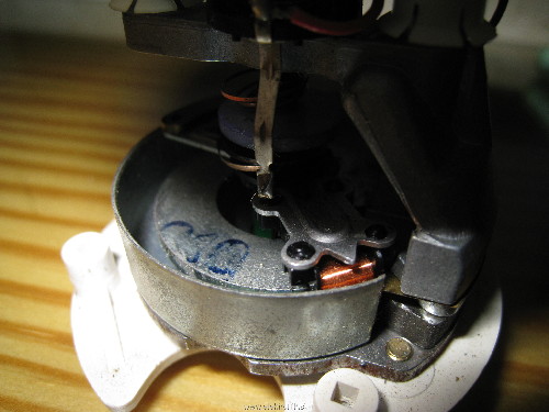

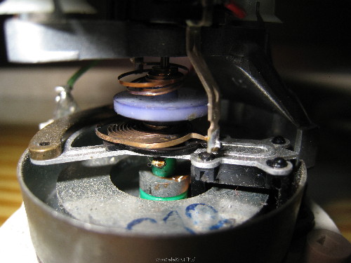

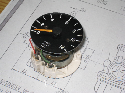

Lep pozdrav!
Obnovil sem omenjen motor TOMOS E90, motor sedaj nima več originalnega vžiga (6V/25W) ampak vžig od APN6 (12V/50W). Motor ima analogni merilnik vrtljajev VDO - območje do 12000vrt./min.
Odkar je na motorju nov vžig obratomer ni priključen, zato me zanima kako bi lahko obratomer, ki je vrjetno narejen za 6V napetost priključil na 12V in kaj bi moral še dati vmes?
To majhno navitje se pomika po okroglem vodilu, ko sem testiral obratomer sem spreminjal napetost in kazalec se je premikal, na motorju pa mislim, da ne gre to glede na napetost. Na novem vžigu je napetost konstantna 12V frekvenca pa niha med 75 in 270 Hz (nisem 100%). Original vžig je imel 6 navitij, če to kaj pomaga pri rešitvi.
Lepo bi prosil za vse rešitve in ideje, ki jih imate.
Lp Tadej

Pri kateri napetosti pa obratomer kaže največji odklon? Če je ta napetost majhna, je to najverjetne klasični kazalčni inštrument. V tem primeru lahko uporabiš vezje od drugih tomosovih obratomerov za 12V, le primeren odklon glede na obrate bo potrebno nastaviti z potenciometrom na elektroniki.

To na sliki je samo kazalčni del obratomera. Ravno zato potrebuje še elektronski del (F/U pretvornik), ki frekvenco pretvori v napetost.
In nemogoče je, da je ta obratomer deloval glede na frekvenco - kvečjemu je tipal 6V napetost, saj ta ni bila stabilizirana in je bila odvisna od obratov (pa tudi od obremenitve). Razen, če je originalni obratomer imel še dodatno vezje zunaj tega inštrumenta - kar je še najbolj verjetno.

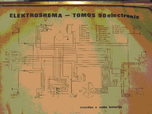

A bi bilo možno to da je ta F/U pretvornik skrit v zunanji špuli na motorju kamor je priklopljen obratomer.
 Velikost datoteke:  584.03 KB
 Pogledana:  116 krat
lado
Prispevkov: 1004
Aktiv.: 4.24
Kraj: Trbovlje
PrispevekObjavljeno: Pon Feb 08, 2010 10:35 pm    Naslov sporočila:   Odgovori s citatom
Kolikor se spomnim je imel E 90 za obratomer svoje navitje...
Merila pa se je frekvenca, a pazi tam je bil 6 polni magnet tu pa mislim da je 4 polni.

Ta obratomer na slikah v prvem postu s tako vezavo (en priključek na maso, drugi na generator-navitje) sploh ne bi deloval. Najverjetneje ga je kdo že "predeloval", tako da je odstranil vezje in odklon vezal direktno na napajanje ...
V vsakem primeru potrebuješ elektroniko, bodisi narejeno po načrtu, ki ga je pripel Rok ali pa presajeno iz drugega obratomera (ni nujno, da za E90).

Če sem prav videl shemo in če se prav spomnim kako sem imel vezano, potem je obratomer bil priklopljen direktno na eno špulo na anker plošči, sedaj če je bila še kaka elektronika v samem obratomeru, se ne smomnim več Think Think ........ ker je tukaj za nastavitev bilo samo to, da si postavil anker ploščo v srednji položaj vijakov, ostalo pa je skrbela Ducati elektronika...to pa se še spomnim da sem jo plačal drago kot žafran, ko mi je crknila.....aja, pa še ključavnica je morala biti čisto izpravna, ker se mi je dogajalo, da je bila malce mokra, pa je to prebijalo na vse strani - hitro pa se je deformirala....predvsem če si bil nepazljiv pri obračanju.. ... sicer pa mislim da v samem obratomeru ni neke hude elektronike, ker ko smo enkrat probali meriti z merilcem obratov in primerjali z dejanskim stanjem na obratomeru, so se obrati kar razlikovali.... aha, pa za fino polnjenje je skrbel frgazer DelOrto 125 .... pa športni filter .... pa še nekaj fines Dancing Dancing .... hitrost?? prehitra za tisti čas, motor pa prelahek...... predvsem v ovinkih ...
naj me popravi nekdo, če sem narobe zapisal....... sicer imam delavnico v fazi prenove, pa ne vem kam sem založil načrt od E90...bil je podoben temu, samo malce bolj podrobno opisani sklopi so bili .....
