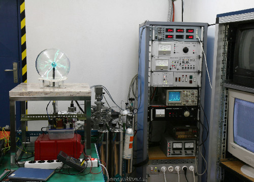

Jaz sem v zadnjih desetih letih izdelal več krogel za Tehniški muzej in Hišo eksperimentov. Če želiš, da stvar funkcionira več let oziroma več tisoč ur, je izdelava precej zahtevna, brez znanja vakuumistike ne gre.
Na sliki iz mojega laboratorija je buča v fazi formiranja (umetnega staranja) in se vidi, koliko opreme je potrebno za resno delo.

aha ja torej bi vas prosil če mi lahko dogovorite na par vprašanj Smile
Kateri mat. uporabit za elektrodo?
Kako veliko napetost bi potreboval ter frekvenco? Verjetno tudi odvisno od prostornine krogle. Naprimer če bi bila prostornina 1l?
Se spreminja tlak glede plina v posodi? Npr. če bi moral biti 500-900 mbar?
Če se, imate mogoče kakšne izkušnje z različnimi plini pri katerem tlaku se najbolše ionizirajo delci?
Kaj je potrebno za, tako kot ste rekli da stvar deluje več tisoč ur?
Za odgovore vam zelo hvaležen!
Hvala in lep pozdrav
Simon

PrispevekObjavljeno: Sob Okt 05, 2013 5:20 pm    Naslov sporočila:   Odgovori s citatom
Sredinska elektroda je steklena od znotraj premazana s prevodno barvo ali naparjeno kovino.
Frekvenca je lahko poljubna, jaz sem delal s 17 do 20 kHz (nad slišno mejo), napetost je odvisna od plinske mešanice in tlaka, jaz sem delal z nekaj kV tipično 3 do 5 kV, gre seveda tudi z manj, če je tki. penningova mešanica, ki ima najboljšo prevodnost, vendar ni tako lepe barve. V komercialnih plazmah, sumim, sodeč po barvi (nisem preverjal s spektrometorm), da gre za mešanico neona in kriptona in deluje že pri 1-2 kV.
Tipično je pa tlak nekaj 100 mbar, z določenimi plini (helij, neon) gre gre tudi celo do atmosferskega tlaka, vendar je potrebna višja napetost in strimerji so bolj divji.
Moje recepture za pline, še posebej za zeleno barvo so poslovna skrivnost in je ne izdajam brezplačno. Delal sem z vsemi žlahtnimi plini razen kriptona, se pravi argon, helij, neon, ksenon, dušik.
Za dolgo delovanje mora biti zadeva izdelana po UVV standardih, ki veljajo za elektronke, se pravi "all-glass" - varjeno steklo brez lepljejnja z aralditi ali podobnimi packarijami, dolgotrajno visoko vakuumsko črpanje s pregrevanjem in končno forimiranje in preplakovanje s plini.

PrispevekObjavljeno: Pon Okt 07, 2013 11:52 pm    Naslov sporočila:   Odgovori s citatom
Posoda je 6 litrska laboratorijska buča iz Pyrexa.
Verjetno lahko uporabiš kovinsko elektrodo, kako se bo obnesla ne vem, ker nisem niti poskušal, ker je steklena lažja za izdelavo, da ni treba kovinksega prevoda skozi Pyrex, ki nima neposredne vtalne kovine (razen volframa, ki je zelo zahteven za vtaljevanje):
Primesi zraka zmanjšajo prevodnost in je potrebna višja napetost, tudi barve niso tako izrazite.
