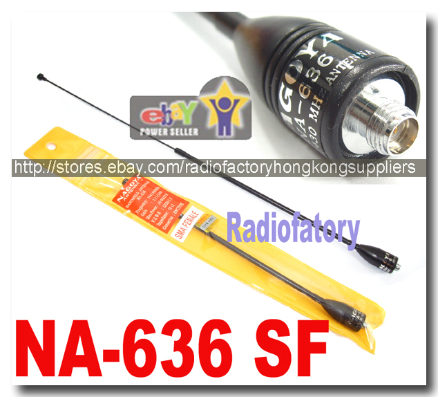

Mimogrede, trenutna Wouxun antena ima takšen SMA-F konektor
http://pic.radioshop888.com/radiofactory/EBAYpicture1251114/na-636sf.jpg
Torej nevem edino, kakšen konektor ima tista atena na sliki zgoraj, mogoče je pretvornik za tisto anteno kje tukaj?
