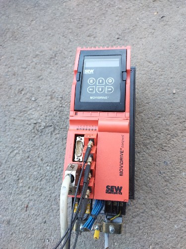

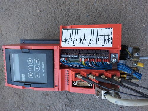

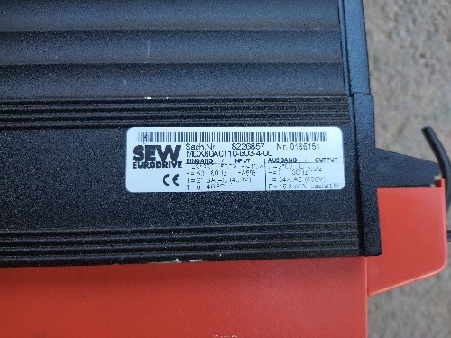

Živjo zanima me vezava frekvenčnika kot mehki zagon na kompresorju.Prilagam slike dotičnega frekvenčnika hvala

Uh, jaz bi rekel (ne poznam točno tega tipa SEW frekvenčnikov) ta levi del z "čudnimi" konektorji iztakneš, te kartice odstraniš, regulator daš na tovarniške nastavitve in potem s signalom start in mogoče potenciometrom za hitrost, drugega za mehki zagon itak ne potrebuješ zadevo uporabiš...

Jaz bi začel pri navodilih za priklop in startup. Načeloma naj bi bil iz serije, ki je opisana tukaj in tukaj. Preveri, če se dokumentacija ujema s tvojim kosom.

Nisem prepričan, če bo tale frekvenčnik sploh šlo zangnat brez enkoderja. Mislim, da je tole IPOS (Positioning and Sequence Control). Tega smo na firmi moje prejšjne zaposlitve imeli precej. Namenjeni so bili pozicioniranju raznih vozičkov oz odlagalih in nalagalnih naprav. Običajno sta bila gor po dva enkoderja. V delavnici sem imel "testni stol" z motorjem z enkodejem, da sem zadevo lahko sprogramiral oz. testiral. Čisto običajni so bili v osnovi enaki a so bili brez določenih kartic. Ne spomnim pa se točno kako je bilo z dodajanjem oz odstranjevanjem kartic. Okvarjene kartice oz frekvenčnike smo običajno poslali na SEW-ov servis.
