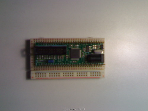

V letošnjem šolskem letu smo v drugem letniku na FE v smeri avtomatika pri predmetu mikroračunalniški sistemi sami skupaj zlotali mikrokrmilnik, osnova je lpc2138, spodaj dodam slike.
Ker me je zadeva kr zelo pritegnila in imam kr nekaj izkušenj z programiranjem PLCjev sem se lotil sam doma pisanja programa za ta uC.
Imam ULINK2 JTAG debugger ter uVision3 program.
Težavo pa mi sedaj predstavljajo PWM izhodi z katerimi bi rad krmilil običajen servo motor. Prosil bi če se da dobiti primer kode kako naj bi tole zgledalo, ali pa gradivo kjer bi bilo delo z temi izhodi obrazloženo.
