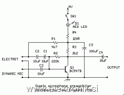

Dodaj en "predojačevalnik" z recimo BC547 (ali karkoli podobno), dvema uporoma in dvema kondenzatorjema...

Nisem elektronik, zato spet sprašujem. Bo tale predojačevalec v redu? Odstranim pa upor R1, in kondenzatorja C1, C2, ostalo pa pustim.

Poleg navedenega odstrani še LED. Tisti upor in elektrolit na napajanju pa naj ostane, čeprav bi morda šlo tudi brez.

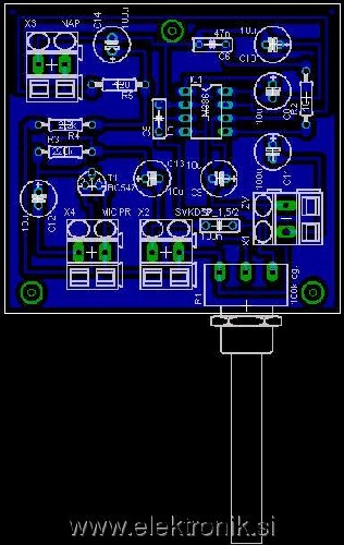

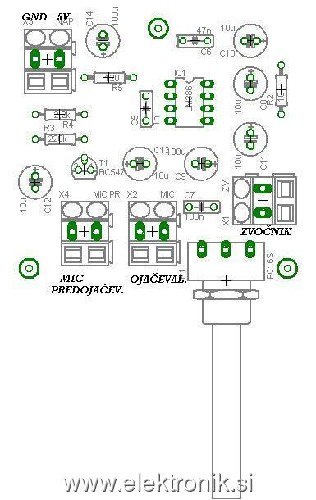

No, zadevica dela v redu, do konca na glas pa ne smem dati, začne cvilit in piskat.

"Cviljenje in piskanje" je normalen pojav, z eno besedo se mu reče mikrofonija Smile
V praksi pa to pomeni zgolj to, da imaš zadostno rezervo glasnosti Wink
