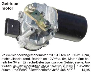

A ima mogoče kdo razpored priključkov motorja brisalcev Valeo 404.587?
Valeo 404.587

Montiran je v Audije, tako, da najdi nekoga z elektro načrtom za ta vozila in si zmagal.
LP Igor
Prispevkov: 6735
Aktiv.: 28.41
PrispevekObjavljeno: Ned Feb 21, 2010 7:33 pm    Naslov sporočila:   Odgovori s citatom
Igor01 je napisal/a:
Ravno v tem je problem, ker je konektor in razpored drugačen od mojega - naj bi pa bil "pravi". No ... sem kljub temu rešil. Z mojim sem imel težavo, ker je ob vsakem startu najprej zabilo brisalce nekoliko navzdol, potem pa normalno navzgor po šipi. Po čiščenju obroča po katerem drsita kontakta, ki tipata pozicijo zadeva dela normalno s starim motorjem.
