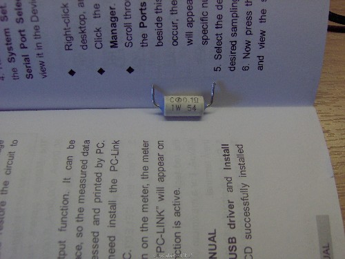

Tole je v TV oznaka je RF (FUSIBLE)ali je to kot varovalka ker napetost ne gre skozi.

saj gor piše 0,1 ohm 1Watt
Upor mogoče? Eh? Dancing

Ja, je kot varovalka.

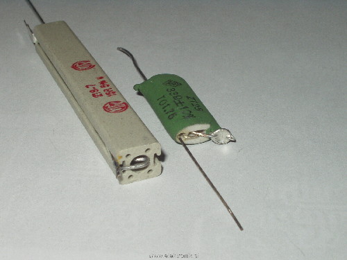

Včasih so bili taki varnostni žični upori z možnostjo "reseta", ko si vzmet zaspajkal nazaj na kontakt. Še Iskra jih je izdelovala, moči nekje 5÷15W, stari TVji so jih bili polni...

Če kdo ne ve kako izgleda - ena fotografija. Wink. Spomnim se, da je v enem črnobelem "Čajevcu" bil tak upor zelo blizu zadne stranice. Po je "spustil" je vzmet udarila po zadnjem pokrovu. Počilo je, da bi ti lahko ušlo....
