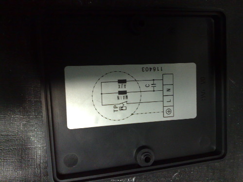

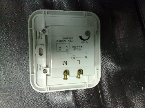

Sem nov na tem forumu, in vas moram že takoj prositi za nasvet.
Želel bi povezati regulator hitrosti na ventilator in se ne znajdem iz sheme. Prosil bi vas za pomoč. Trenutno imam povezano tako da lahko ventilator samo prižgem ali pa ugasnem, želel pa bi povezati še regulator.
Ventilator ima možnost reguliranja s tem regulatorjem ker sem kupil v kompletu, vendar se žal ob nakupu nisem pozanimal.
Prilagam shemi:
Hvala za pomoč

Regulator je potrebno samo vezati zaporedno z ventilatorjem kot je na shemi.
Torej: faza (L) gre direktno v regulator (L sponko) iz regulatorja (M sponka) greš na en konec ventilatorja, iz drugega konca ventilatorja pa greš na N (nula ).
In to bi moralo delovati.
Oz. če imaš še stikalo za vklop izklop : faza->stikalo->v L sponko regulatorja -> iz M sponke -> ventilator -> N (ničla).

Če prav razumem:
faza ki pride iz stene povežem na L (regulator), iz M (regulator) na L(ventilator), N pa vežem direktno iz stene na ventilator?
Tako je Wink

"Me je tok ferbc matru" kako bo delal da sem se kar odpravil do ferme probat povezat in prišel do zaklučka da verjetno regulator ne dela ker stvar ne deluje. Jutri bom nesel regulator nazaj v trgovino. Očitno so mi podtaknil pokvarjenga.
Ubistvu ko sem pogledal kako sem sam vezal zadevo preden sem Vas vprašal sem ugotovil da sem sam pravilno zvezal.
