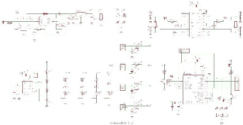

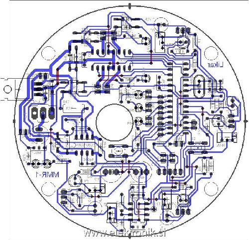

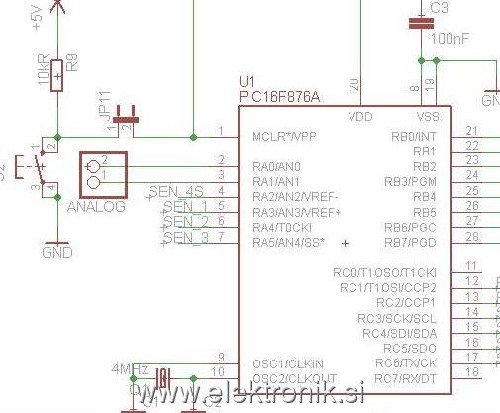

Sestavil sem vezje s pic-em 16f876a za robota. Problem je nastal pri reset vezju: MCLR pin sem vezal s 10k pullup uporom na +5V in s stikalom na maso, za npr. reset pic-a. Če pa hočem s tem stikalom resitirat vezje se program ne zažene več, dokler ne izključim napajanja na vezju in ga ponovno vključim. Mogoče bi vedel kdo kje tiči problem?
Če vezje sestavim na protoboardu, se program normalno resitira in znova zažene, ob pritisku reset tipke.

Kaj imaš pa vezano na Input? Malo hecno zgleda vezje. Če je pin uporabljen za reset, ga težko porabiš še za kaj drugega.

Tisto je malce nerodno poimenovan ICSP konektor...
_________________ Tule nisem več aktiven. |

ubistvu je mišljeno za reset, problem je, ker ta reset na vezju ne dela program se ne zažene več

Imaš JP11 sklenjen?
