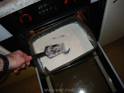

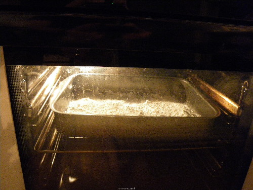

Tole je osnova za pripravo dekstrina.
 Velikost datoteke:  90.27 KB
Krajšanje molekul škroba...
 Velikost datoteke:  3.15 MB
Pomembno je, da škrob premešamo vsakih 20 minut
 Velikost datoteke:  192.21 KB

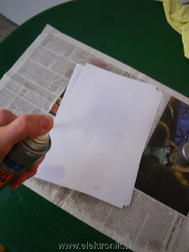

Impregnacija papirja
 Velikost datoteke:  165.4 KB

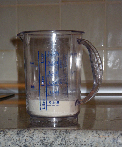

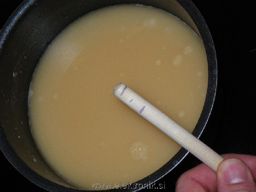

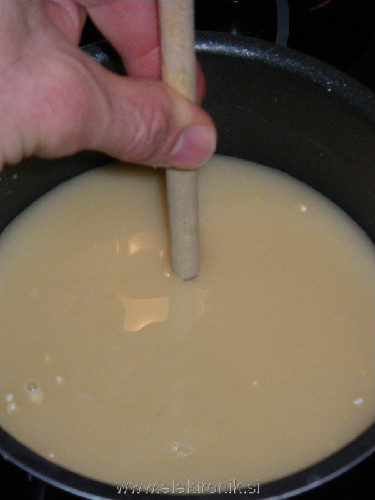

Odmerimo en del dekstrina in 9 delov vode (10% raztopina)
 Velikost datoteke:  153.3 KB
Pred kuhanjem odmerimo višino raztopine
 Velikost datoteke:  141.3 KB
Odmerimo 1/4 višine, kar predstavlja zaključek postopka kuhanja lepila
 Velikost datoteke:  150.31 KB

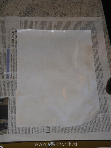

Po nanosu lepila na impregniran papir se mora ta popolnoma posušiti. Žal se tudi precej sfrkne.
 Velikost datoteke:  183.85 KB

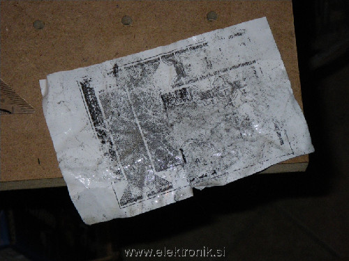

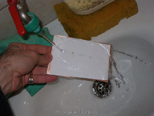

Klasičen postopek s prenosom tonerja.
 Velikost datoteke:  173.47 KB
Odmakanje ne traja dolgo. Toner v celoti odstopi od papirja, saj ga loči plast dekstrinskega lepila.
 Velikost datoteke:  182.89 KB

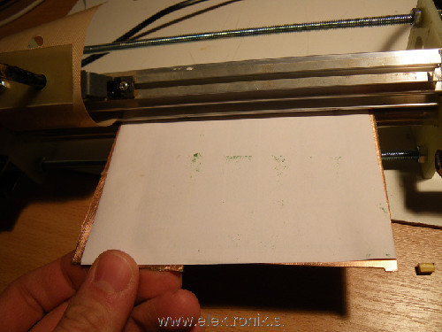

PrispevekObjavljeno: Tor Feb 16, 2010 1:18 am    Naslov sporočila:   Odgovori s citatom

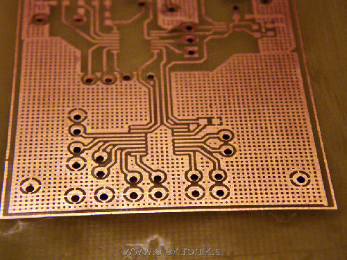

Linije tonerja so kar same odstopile od papirja brez dodatnega drgnjenja. Če bi tole lepo prijelo na baker, bi dobil 100% prenos vsega tonerja.
 Velikost datoteke:  210.25 KB
