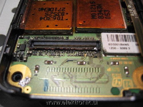

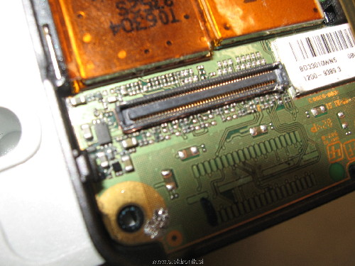

Moji je telefon SE 760i prišel v stik z vodo, na zgornji polovici drsnika. In ravno tam vmes dejansko ni nobenega ohišja in je elektronika zelo izpostavljena, čeprav se na prvi pogled ne vidi, zaradi obeh drsnih polovic.
Zadevo sem po eni uri končno dobil v prafaktorje in tako videl da je pri konektorju spodnje ploščice vse oksidirano. Bigtime! To sem z vatirano palčko in medicinskim alkoholom očistil, za silo staknil vse konektorje skupaj in prižgal. Telefon je delal, vse je delalo, razen osvetlitve ekrana.
Iz neta sem si potegnil načrte in po podrobnem merjenju ugotovil, da je prekinjena ena povezava - katoda osvetlitvenih ledik na čip AB3100 (označen na načrtu kot N2000). Tako sem moral potegniti dodatno žičko od točke zraven konektorja, pa do zadnjega priključka na konektorju. Premer žičke je okoli 0,1 mm, malenkost več je kontakt na konektorju.

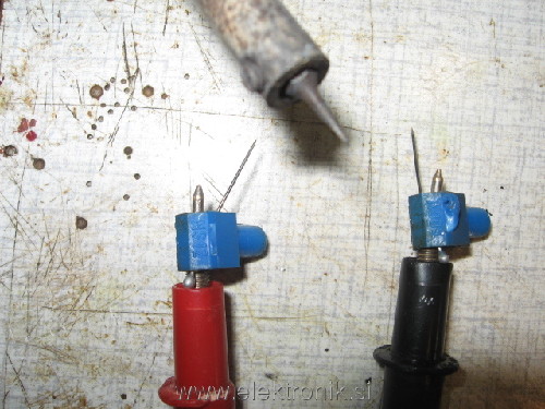

Pri tem sem si pomagal z natičnim izvijačem namesto spajkalne konice Very Happy pred tem pa tudi z obrušeno zlomljeno šivanko od šivalnega stroja. Za merjenje pa sem kar vpel dve buciki v merilne vrvice. Bog je rekel - znajdi se! Mr. Green
Na koncu pa vse skupaj celo deluje. Cool
 Velikost datoteke:  178.92 KB
 Pogledana:  18 krat
Makro sem nastavil kolikor je šlo, žal.

Na spajkalno konico jaz ponavadi namotam bakreno žičko in potem en konec štrli ven.
Zanimivo to z multimetrom!

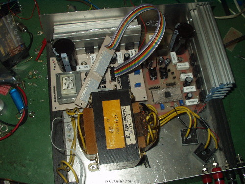

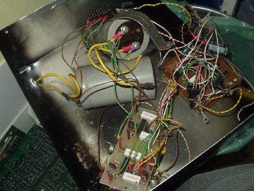

Razkopal usmernik narejen pred kakimi 10-15 timi leti. Sedaj razmišlam, kako novo drobovje spraviti noter... Think Not talking
Staro drobovje
 Velikost datoteke:  413.51 KB
 Pogledana:  19 krat
Nov mikroprocesorski..
 Velikost datoteke:  415.07 KB
 Pogledana:  30 krat
Kakšno kapacitivnost imajo gladilni kondenzatorji, ker so res ogromni?
Aktiv.: 61.93
PrispevekObjavljeno: Pon Feb 01, 2010 7:28 pm    Naslov sporočila:   Odgovori s citatom
PZUFIC je napisal/a:
Silvo je napisal/a:
20 000uF/75V
