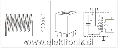

Torej. V vezju sem našel 5-pinsko kvadratno ohišje. Vem, da ima noter dvoje navitij in premično jedro. Ampak ne vem, kako se temu reče. Najde se ga v skoraj vseh radijih. Na spodnji sliki je na desni strani.
Po katerih karakteristikah se razlikujejo (število ovojev, napetost, impedanca, ...)?

Ena od možnosti je medfrekvenčni (MF) transformator.

Medfrekvencijski transformator

Predvidevam, da bi kaj takega moral imeti tudi farnell. Ampak ga ne najdem (vsaj ne pod inter frequency transfomer in podobnimi izrazi).

Poskusi s HF ali IF Transformer, Coil, Filter ...
Ali pa po proizvajalcu. Trenutno se spomnim samo imena "Neosid".
Glavna razlika med njimi je v materialu jedra oz. za kateri frekvenčni pas so namenjeni.

Proizvajalci: Neosid, Toko, Coilcraft, Mini Circuits

Ponavadi se razlikujejo po barvi tistega "šraufa"z katerim ga stimaš.
