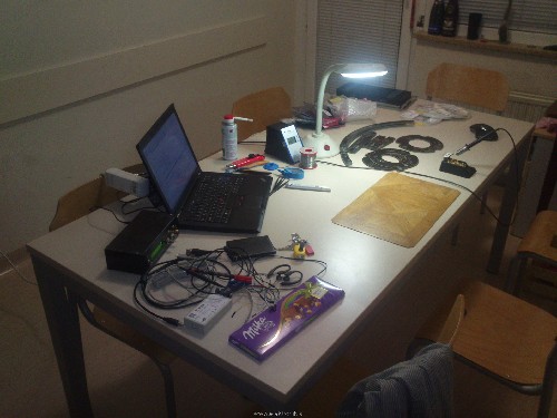

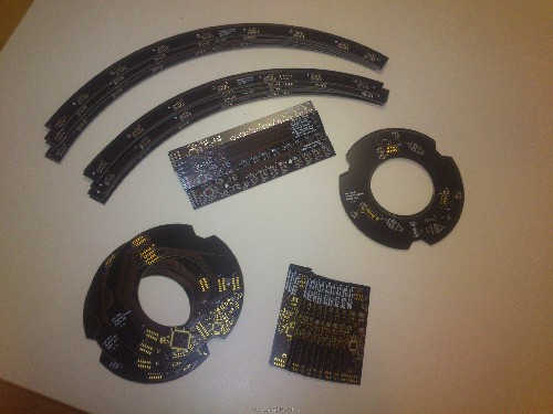

Ostal za vikend v študentskem domu, da sestavim hardware za testiranje algoritma, ki ga dela prijatelj na strojni dela za doktorsko nalogo. Najlepše pa je, ko sem zaspajakal glavno ploščo skupaj, sprogramiral komunikacijo, sprogramiral FPGA in je delalo s prve(če ne šteješ 2eh predhodnih prototipov vezij Whistle )
V osnovi je pa modularna zvočna kartica s sočasnim vzorčenjem do 64kanalov pri 192kHz(16bitov). Se pravi več kot 12Msampleov/s pri 16bitih in to FPGA pošilja "real-time" preko USBja na računalnik z čez 200Mbit/s
Delovno testna postaja...

Paket vezij iz lingve.

Dorijan, vidim da imaš za delo enako (esd) podlogo, kot jo ima mati za salamo Very Happy
Če boš še kaj čaral, reci, pa ti prinesem kak kos prave ESD podloge. Tam sem vsaj enkrat na teden.

Tudi jaz sem imel vedno take salama-podloge in nikoli uporabljal ESD zapestnic, pa nisem nič skuril.
