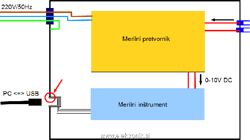

Imam eno vprašanje glede ozemljitve in USB-ja. Namreč, za potrebe merjenja neke veličine sem sestavil merilni aparat (na shemi spodaj), ki je sestavljen iz merilnega pretvornika, ki izmerjeni signal linearno pretvori v enosmerno napetost med 0 in 10V. To napetost nato zajemam z merilnim inštrumentom, ki je preko USB vodila priključen na PC (preko tega se tudi napaja). Merilni pretvornik se napaja iz 220V. Vse skupaj je spravljeno v kovinsko ohišje, ki je ozemljeno (glej shemo).
USB ženski konektor je v celoti kovinski (druge izvedbe nisem našel), in se dotika kovinskega ohišja. Sedaj pa mene zanima ali je lahko to problematično za PC ali merilni inštrument? Od elektrotehnikov sem veliko slišal, da ozemljitev ni vedno 0V (aja, po izobrazbi sem strojnik, tako da je tole malo novo za mene). Merjenec, ki ga priklopim na aparat je pasivni element in nima lastnega napajanja.
Preden vse skupaj priklopim rajši še tule povprašam, saj nočem poškodavat ne PC in ne merilnega inštrumenta (ki je kar drag - 1100€).
Hvala za odgovore!
Shema merilnega aparata. Shema je bolj amatersko narisana, ampak mislim, da se vse vidi.

Če je ozemljitev pravilno zvezana težav ne bi smelo biti.
Če pa ni, pa za vsak primer kontaktiraj Borisa (borisz) za galvansko ločitev za USB.
