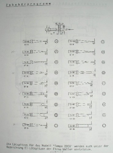

Imam Iskrin Tempo 2000 (ročka Stik 50) in ET-B je identična originalni z oznako PLAT EW305.
Frišno izpod šublerja, ET-B ima premer 5mm, na odebeljenem delu premer 6.5mm, dolžina tanjšega dela do zadebelitve 14.5mm, zadebelitev 4.2mm (vključno z izteki do premera 5mm), skupna dolžina 35mm, vrh konice pa 1mm x 2mm. Ravni del ima luknjo premera 3mm v globini do zunanjega roba odebelitve, na začetku še vstopni konus. Deklarirane mere na decimalke pripnem v kratkem.
Glede univerzalnosti sem imel pa v mislih namen uporabe. To je sicer relativno, saj nekateri "ne morejo" spajkati ničesar ako nimajo na razpolago vsaj 5 različnih konic, medtem ko drugi lahko spajkamo vse (vključno s SMD) tudi s konjskimi spajkalnimi pištolami...
Evo, pripenjam še list iz navodil, kjer so lepo razvidne mere in oblike. V oklepajih so Wellerjeve oznake konic serije ET.
297.86 KB |
35 krat |

Uau, zdejle si mi pa pomagu "Buga za jaj.. zagrabit".
Najlepša ti hvala. Točno tole [slovenščina je zame španska vas] rabu. Mislm da je zdej problem rešen.
Hvala in LP!
