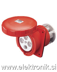

Za 45kW boš kaj bolj resnega potreboval... recimo 125A/400V vtikač/vtičnico

Če taki konektorji so tudi do 100A(koliko jaz vem). Zanimajo me koliko se uporabljajo v praksi pri vezavi z električno omaro.

Uporabljajo se tam, kjer je stvar premična. Drugače se tak motor itak fiksno priključi...

Verjetno boš potreboval 6+1 polnega za 10mm2 vodnike. Mi jih nabavljamo v fineatrade, ker so cenejši.
