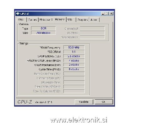

Vedno imam problem z ramom v računalnikih, zato moram odpirati ohišja. Pa me zanima, če je kakšen ukaz, ki izpiše kakšen ram je v računalniku. Mislim ddr sdr ali ddr300 in podobno.

Naj te razveselim : DA!
Tale programček to zmore.

CPU-z brezplačen.
Everest plačljiv.
