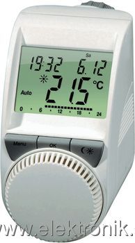

Če gre za radiatorsko ogrevanje potem, je vsekakor najboljša najenostavnejša najsigrunejša varianta avtomatski termostatski ventili. Lahko ga časovno programiraš za vsak prostor posebej. Zaznajo celo zračenje prostora... Skratka enostavna ter zanesljiva rešitev. Kotel pa upravljaš s standardno kotlovsko regulacijo.
Primer take regulacijske glave je pod kataloško 616100 v Conradu. Lansko leto je podobne honivelove po zelo smešni ceni prodajal Lidl. Po moje jih lahko pričakujemo spet letos.
