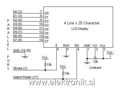

V priponki priključna shema - splošna.
Sam uporabljam enako shemo. Do sedaj so mi LCD-ji od različnih proizvajalcev delovali brez problema. Ta pa noče in noče.
