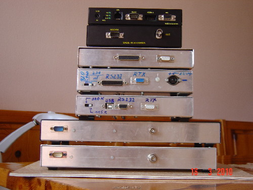

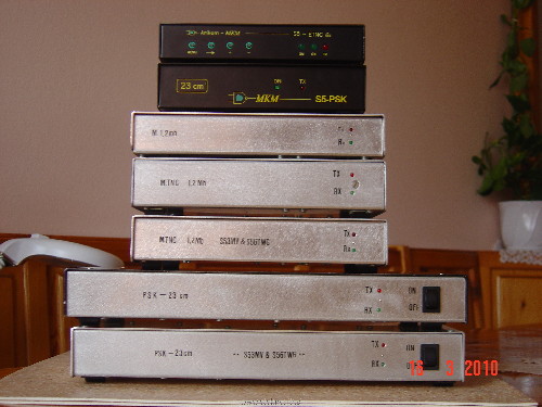

Pozdrav vsem, posebe "novopečenemu" članu na tem forumu, Matjažu.
Zelo mi je drago da se je to zgodilo.
Matjaž, očitno bomo imeli spet polne roke dela. Hvala ti.
Pregledal sem danes "film" z predavanja, tisti del po odmoru celo dvakrat. (nekaj ga manjka!)
Mislil sem nekje otpreti temo z naslovom ATNC-S53MV pa mi se ni nikakor posvetilo kam bi "pasala" ker bo verjetno kar nekaj vprašanj posebe od tistih ki ih to zanima.
Prosil bi administratorje za pomoč glede "parkiranja" teme.
Del "arsenala" ki čaka "boljše dneve" |

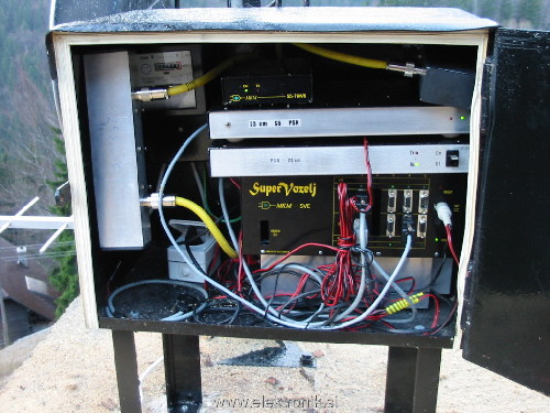

s54jp Član
Pridružen-a: Pet 21 Nov 2008 16:57 Prispevkov: 865 Aktiv.: 4.28 Kraj: Ljutomer
Objavljeno: Sre Mar 17, 2010 8:13 am Naslov sporočila: |

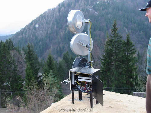

Mene predvsem zanima "kompatibilnost" SuperVozlja z tem novim ATNC-jem.
Kak poseg je potreben na vozljišču. ( vozljiščih)
Namreč imam na vozljišču dve PSK postaji in eno WBFM ( z možnostjo razširitve)
Doma svoj Server za internet po AX25 povezan v optiko 10/10Mb
Server je še na S5 SCC kartico od avtorja S57MMK Marka nažalost na ISA vodilu.
73 Josip

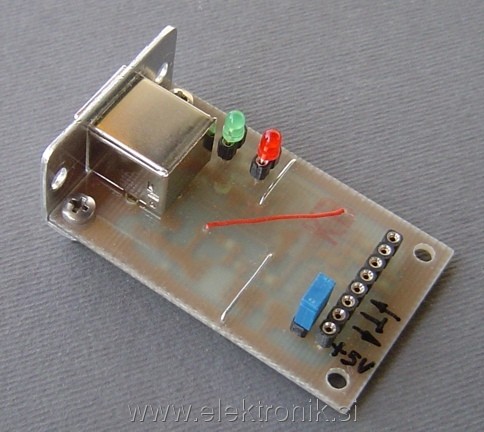

In še USB/UART konverter za ATNC (dimenzije enake kot TIV za RS-232, t.j. se lahko neposredno zamenja):
http://lea.hamradio.si/~s57nan/ham_radio/atnc_usb/
Program za nalaganje programa v ATNC prek UART0 porta (Flash Magic ali LPC flashing utility):
http://lea.hamradio.si/~s57nan/temp/s53mv/atnc/
USB konverter ima tudi izhod +5V, tako da se celoten ATNC po potrebi lahko napaja iz USB porta.
LP, Sandi

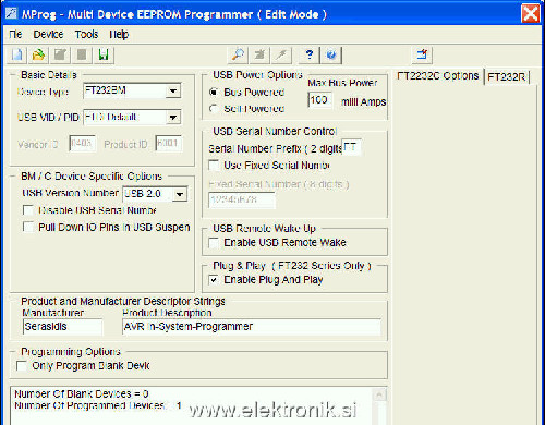

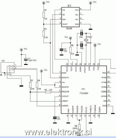

Lep pozdrav Sandi,
prebral sem tvoja navodila, in ne vem če je to OK.
Za kaj gre: tisto da je treba odstraniti vse do sedaj naložene drajverje za FTDI čip. Kako pa naj potem na isti mašini dela npr. STK500 AVR-ISP ki uporabljata isti čip.Pa še kakšne druge naprave?
Boljše bi bilo če bi npr. dodal kak čip 93C46 gor in da se ta FTDI "preprogramira" na ATNC. Seveda je treba temu primerno tudi predelati drajver.
Mogoče ti bo bolj jasno ko boš videl slikice za kaj gre kot pa iz mojega pisanja.
V tem primeru "odpade" odstranjevanje do sedaj naloženih drajverjev.
Tvoja vmesnika imam že narejena dva ( za star mega TNC in delujejo OK na vseh hitrostih, imam vgrajen pozadi preklopnik )
73 Josip
P.S.Tako je naredil Serasidis za svoj AVR-ISP programator in on se po vklopu v mašino prikaže kot AVR-ISP

Pozdrav Josip,
Kaj je OK in kaj ne žal ne odločava midva, ampak je to določeno z lastnostmi čipa in driverjev, ki jih ponuja proizvajalec FTDI. Kot piše v prvem odstavku se navodila, ki si jih bral, nanašajo na t.i. "baud rate aliasing" ali po domače, kako urediti, da aplikacija na PC računalniku (Hyperterminal, Flexnet, SLIP klicna povezava...) misli, da komunicira na standardni hitrosti (izbereš recimo 1200 bps) v resnici pa FTDI-jev USB konverter chip na UART strani komunicira z ATNC z recimo 3 Mbps. Taka rešitev je včasih bolj praktična kot "paketašem"dobro znano čaranje z regeditom po registrih. Sam sem to potreboval, ko sva z Ivotom S51UL tu v MB obširno preskušala novi ATNC v P-P zvezi prek 23cm PSK radijskih postaj na hitrosti 2 (dveh) Mbps na strani radia. Standardnih 921 kbps SLIP prek UART za povezavo s PC ni več zadoščalo oz. je postalo ozko grlo.
Proizvajalec FTDI je za "baud rate aliasing" žal naredil nekoliko ohlapna navodila, zato sem si celoten postopek, ki preverjeno deluje na več mašinah, spisal sicer predvsem za lastne potrebe. Žal ta postopek vključuje čiščenje na PC predhodno nameščenih FTDI VCP driverjev, da se lahko potem VCP driver za FT232R na novo namesti s popravljenimi parametri, ki "baud rate aliasing" omogočajo.
Novi USB konverter na sliki zgoraj sicer uporablja novejši FT232R čip in ne FT232B kot na shemi, ki si jo pripel. FT232R rabi manj zunanjih komponent. V prihodnosti bo opisani USB/UART konverter v ATNC mogoče uporaben kvečjemu za servisni kanal (9600), da ni treba zunanjega USB / RS-232 pretvornika, kadar PC nima več RS-232 porta. Za drugo (hitro) uporabniško (SLIP) povezavo bo prej ali kasneje na razpolago pretvornik SLIP / Ethernet, kar je dosti bolj uporabna rešitev, ali pa bo Ethernet v ATNC že kar integriran.
Kot zanimivost: FT232R chip po spletnem katalogu HTE stane ta trenutek nekaj čez 9 EUR po kosu. Če ga naročiš prek HTE iz Faranell-a, je tak chip skupaj z vsemi dajatvami HTE-ju za posredovanje ca. 7,5 EUR/kos oz. ca. 6,5 EUR/kos pri 10 kosih. Naročilo neposredno iz Farnell je seveda še toliko ugodnejše, kadar se poštnina deli na več komponent. S Kitajske pa se da 10 kosov FT-232R chipa skupaj s poštnino dobili za ca. 4 EUR po kosu .
